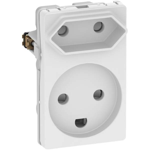

Som jeg ser det hænger der ladere overalt til diverse apparater. Så flere steder med 2 x stikkontakt hvert sted og så med den type hvor der er med jord nederst og den til den lille stikprop øverst til f.eks. ladere, håndmixere m.m.
Så har du pludselig 4 stik muligheder samme sted. Og der er ikke det mindste brug for 16 A og desuden er det ret besværligt at montere med 2,5 mm2 ledning i disse stik.

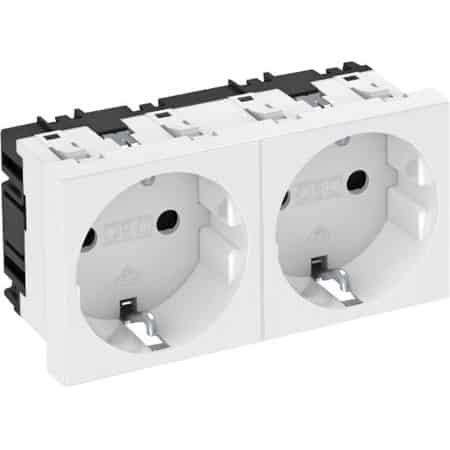

Den af ev elmand foreslåede med 1 x uden jord og 1 x med jord er ifølge mig ikke smart. Mange af de isenkramtyper du vil anvende kommer med schuko stik. De kan ikke komme i uden jord stikket, og i med jord stikket får du ikke jording på apparatet. Udskiftning af stikprop på apparater er besværligt og ikke billigt. Der findes adaptere, men de koster og fylder. Jeg ville nok overveje bl.a. at installere disse: https://progrossist.dk/produkt/stikdaase-2x2pj-hvid-schuko-2m/

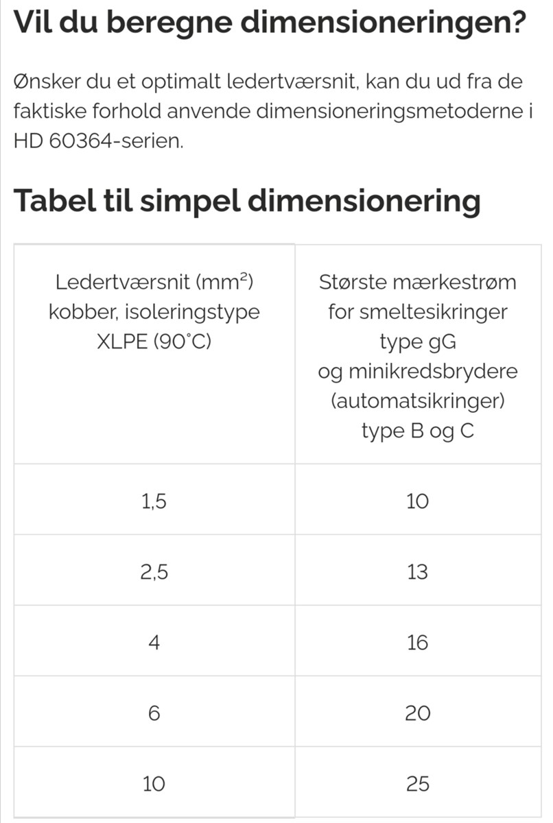

Husk nu de nye regler. 10/13A sikringer skal der anvendes 2,5mm2 og 16A 4mm2, medmindre du regner belastningen og kan dokumentere at du holder dig under strømværdier når temperatur og samlet fremføring  er medregnet.
Rent faktisk hedder det 10A = 1,5 mm2 , 13 A = 2,5 mm2, 16 A = 4,0 mm2 men  eller ganske korrekt maskinmester
mfrost skrev den 19-11-2020 07:07:59
 Godt set, naturligvis 1,5 til 10A sikring.
