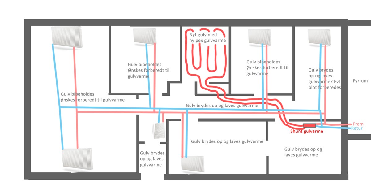

Nedenfor ses plantegningen af huset.
Som det ses kommer varmen fra højre side af billedet og går ud til radiatorer via jernrør.
I et enkelt rum er der lavet gulvvarme med pex, og der er trukket slanger ud til en shunt, som sørger for varmen til dette rum.

 Når nu du skal have gangen brudt op, så kunne man lave en kanal i den øverste del af isoleringen. Så kan der senere trækkes de 6 - 8 rør der måske skal bruges i fremtiden. Men de skal isoleres til den tid så der skal være noget plads
 Du skal vel ikke have fritlagt rørene til de radiatorer der skal bibeholdes, så mon ikke de oprindelige jernrør skal beholdes og få rørene svejset tætte de steder hvor en radiator skal fjernes.
Selve varmeinstallationen kan laves af vvs firma, men det vil nok være svært at få en fast pris. Det er ikke let at gennemskue hvordan du får tingene forberedt så en stor del af vvs arbejde kan laves på en gang.
Mon ikke selve udlægningen af varmeslanger er noget du selv kan lave, så det kan godt laves sådan efterhånden som rummene bliver færdige.

Så selv hvis man laver en kanal til at trække rør i til de rum, der ikke pilles ved, hvordan tænker du så at de kan isoleres uden at bryde gulvet op? Tænker det bliver en kæmpe kanal der skal laves.
Jeg skal ikke have fritlagt jernrør i de rum, hvor radiatorer bibeholdes. Men i de rum, hvor jeg skal lave gulvvarme - inkl. hele gangen, hvor forsyningen til radiatorerne løber - skal der brydes op. Så rørene til de radiatorer, der skal bibeholdes fritlægges - med undtagelse af den del af rørene der er i rummene hvor selve radiatorerne sidder.
 Spørgsmålet var derfor om det ville være en ide at skifte disse jernrør ud når man er dernede. Men kan godt se at man jo måske ikke får meget ud af det, da man ikke kan køre videre på disse rør hvis der en gang skal laves gulvvarme med en streng til hvert rum (det havde jeg lige svedt ud, tænkte først at man bare kørte videre fra de eksisterende rør hvis man ville lave noget i de rum senere). Men jeg er stadig lidt nervøs for at lade jernrør ligge i gulvet når jeg støber nyt, for hvis de en dag ikke bruges mere, så er der god chance for at de ligger og ruster med risiko for at de måske får gulvet til at sprække (?).
Alternativet er måske at erstatte dem med pex, men så får man jo en skjult samling i gulvet, hvilket måske heller ikke er så smart. Det er lidt pest eller kolera.
Jernrør der er støbt ned kan naturligvis blive utætte. Men de kan ikke skade betonen.
I stedet for den kanal jeg i første omgang tænkte på kan man lægge tomrør ned hen igennem gangen. Jeg mener godt det kan laves ved at skære en rille i øverste lag flamingo, så ned med 2 rør hen til hver af dørene og helst lidt ind under og så lukke rillen igen med byggeskum. Så ligger tomrør i din isolering. Det skal være en størrelse så 20 mm rør kan trækkes i dem. Der skal nok tænkes på 2 hold ind til stuen så der ikke bliver uforholdsmæssig lang streng til den tid.

Du beskriver en gulvkonstruktion som ikke er normalt der er over hele arealet. Det ser ud som om du har fundet en af de kanaler som varmerør og vandrør er lagt ned i.
Hvis du har de originale tegninger over huset kan du se disse kanaler tegnet ind under fundament tegninger.
