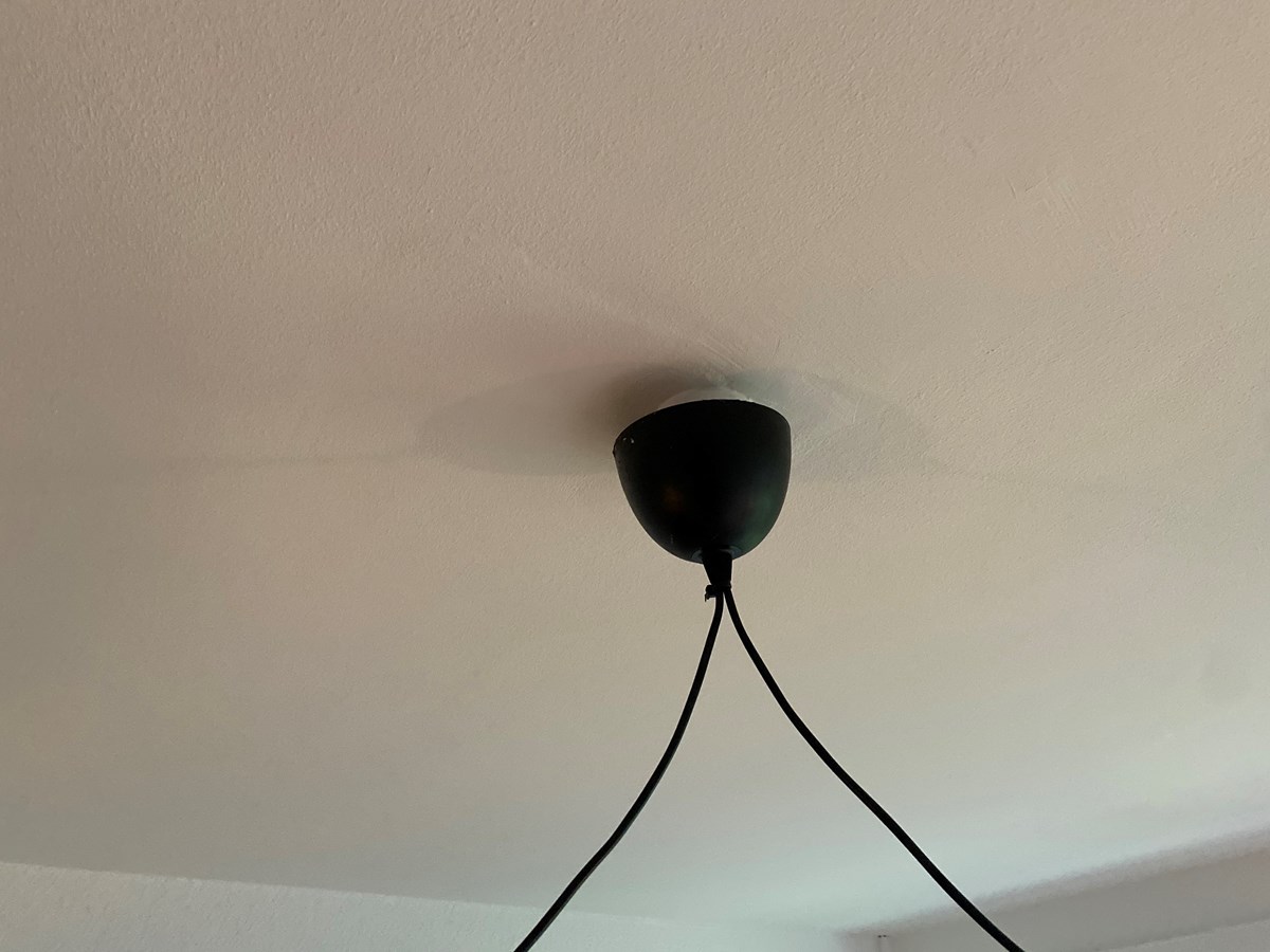

Lampe stikskjuler i loft. Hvordan sætter jeg den fast?
Hejsa. Måske er der nogen som har en god idé her.
Som det ses hænger det sorte plastik cover ikke helt tæt ved loftet. Jeg har brug for at sætte det fast helt tæt samtidig med at det ser pænt ud (tape og lignende tror jeg ikke dur).
Nogen idéer?
Det er ikke sikkert det lykkes, men hold de to ledninger stramt og skub baldakinen op mod loftet ved at tage i den del, hvor ledningerne kommer ud, og skub opad.
Sæt evt. en lille sort strips nedenunder, og klip snippen af - jeg tror ikke det kan ses.
Først skal du være sikker på at ledningen er aflastet ordentlig oppe over baldakin. Den skal hænge i en krog ellers vil ledningen fjedre ned igen.
Er der et udtag eller lampestikprop ville jeg helt undvære den sorte baldakin.
