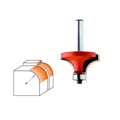

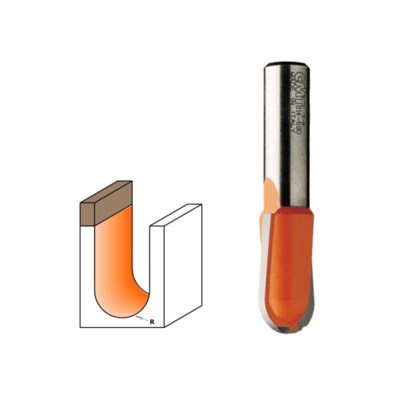

Den type du viser et billede af, laves med en kehlet fræser, som er en overfræser i stor størrelse og koster en mindre bondegård. Maskinen har automatisk fremtræk, da det er umuligt at "fodre" en sådan maskine med hånden da den fræser virkeligt voldsomt.
Den højre side af billedet kan laves med med en hulkehl fræsejern. og den venstre med et afrundingsjern med 2 snit.
Men men men, hvis din planke er feks 2 tommer tyk, skal du forvente at du skal fræse side af snittet af 3-4 gange med en almindelig overfæser, da den ikke har kræfter nok til at rive så stor en spån af på en gang, og dit fræsejern bliver voldsomt slidt.  Plus at det er kun muligt at lave med et fræsebord, og ikke en håndholdt overfræser.
