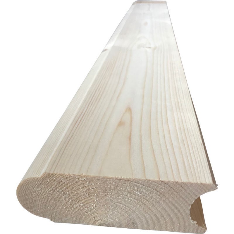

Profilhøvl? jthyge 633 8543 16-11-2020 19:02 Hvilket type høvl, eldrevet, skal man bruge for at lave sidestokke til et vildmarksbad? Altså buet fer og not? Jesper http://www.VarmKaffe.dk - en blog om rejser, sejlbåd, have og hus. 8 svar Følg tråden Annonce Annonce Annonce

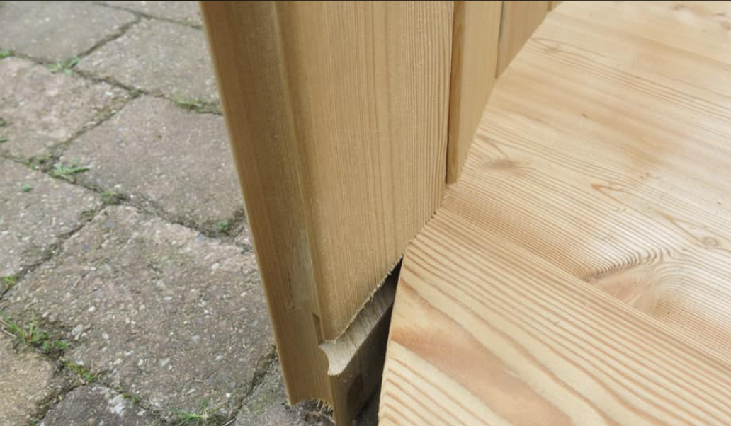

PinkHenrik 6109 6300 17-11-2020 11:11 Den type du viser et billede af, laves med en kehlet fræser, som er en overfræser i stor størrelse og koster en mindre bondegård. Maskinen har automatisk fremtræk, da det er umuligt at "fodre" en sådan maskine med hånden da den fræser virkeligt voldsomt. Den højre side af billedet kan laves med med en hulkehl fræsejern. og den venstre med et afrundingsjern med 2 snit. Men men men, hvis din planke er feks 2 tommer tyk, skal du forvente at du skal fræse side af snittet af 3-4 gange med en almindelig overfæser, da den ikke har kræfter nok til at rive så stor en spån af på en gang, og dit fræsejern bliver voldsomt slidt. Plus at det er kun muligt at lave med et fræsebord, og ikke en håndholdt overfræser. Jo ældre man bliver, jo hurtigere har man løbet som ung... Annonce

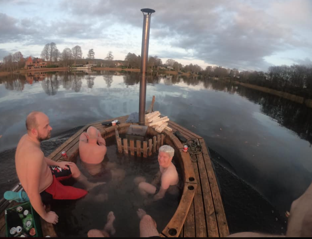

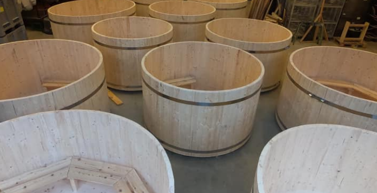

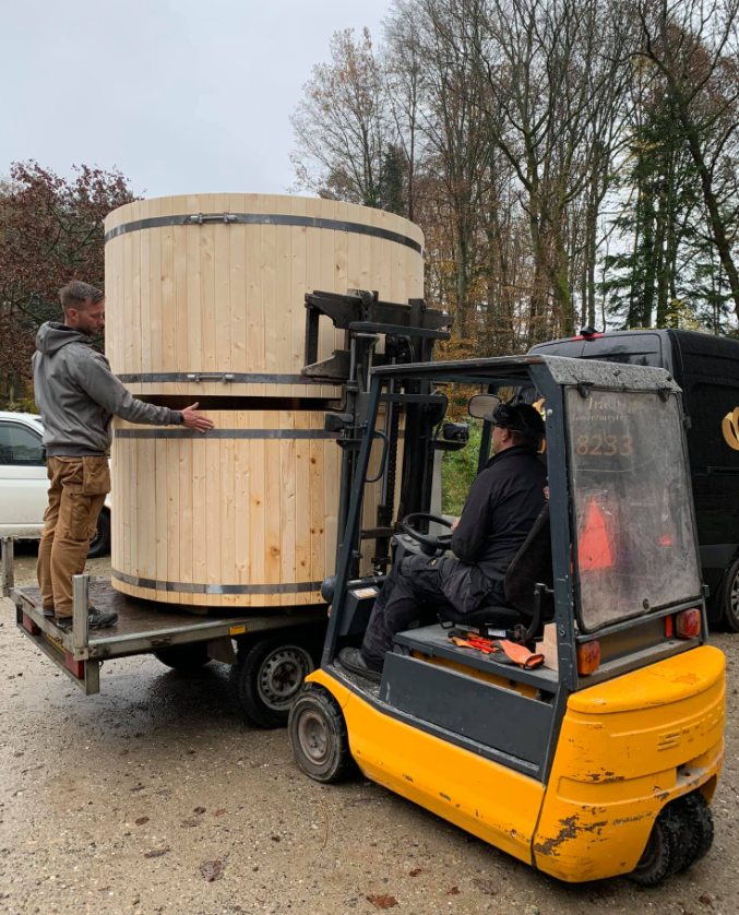

njord 6397 7120 17-11-2020 14:14 Det letteste og sikkert også billigste er at melde dig ind i en Facebook gruppe: Drømmen om et gørdetselv-vildmarksbadHer kontakter du gruppens administrator: Mads Sander Hindsgavl.Han er en virkelig erfaren bygger af vildmarksbade, og afholder flere kurser hvert år.Og herud over leverer han også byggematerialer som stavene der er profileret i længderne. Du skal selv op korte og fræse spor til bunden ligger i osv.... Mads kan oftest også levere bånd til tønderne og enten også ovne, eller give gode råd og henvisninger på den front, både til indvendige og udvendige ovne :-)Billeder fra et byggekursus: Mads går all in og har det flydende/sejlende vildmarksbad på Julsø: MVH Njord
