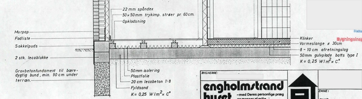

Huset er fra 1983 og med opstrøede gulve med gulvspånplader og derpå trægulv uden gulvvarme.
Vores nabo har et hus der er opbygget på samme måde som vores, og han har etableret vandbåren gulvarme ved udelukkende at fræse spor i gulvspånpladerne og ligge varmefordelingsplader heri og hvad dertil hører.
Ifølge ham er der ingen problemer med varmefordelingen eller forhøjet varmeforbrug ved ikke at have isoleret yderligere.
Mit spørgsmål til panelet går på om dette er ok ift. opbygningen af gulvet ift. jeres erfaringer m.m.
Jeg har vedhæftet oprindelig tegning over opbygningen af gulvet.
Der ligger under gulvet 50mm. isolering og 20 cm lecabeton.
Er dette reelt set ok til at etablerer gulvvarme på eller skal der graves ud og isoleres yderligere (3-400 mm.)
Jeg er ikke skarp ikke hvordan 20 cm lecabeton isolere.

Du kan godt fræse ud i spånpladerne, men bør efterfølgende lægge 12 mm. spånplade mere på inden færdig gulv.
Det kan godt være din nabo ikke oplever et større varmeforbrug end før - men han kunne helt klart have sænket det, ved at isolere rigtigt. Du har jo en beregning af transmissionstabet for dit terrændæk stående; K = 0,25 w/m2C.
Til sammenligning vil BR18 i dag kræve 0,10 W/m2K, altså et varmetab der er 60% mindre - eller sagt på en anden måde, så er varmetabet ved selve terrændækket 150% større ved det nuværende terrændæk, sammenlignet med et nyt... Og nu lægges varmen tæt her på.

Tak for godt svar. Var ikke bekendt med denne K faktor - Det skal da helt sikkert med i overvejelserne.
Mht. den ekstra 12 mm. spånplade lag. Er det for den mistede styrke ifm. udfræsning af spor?

Dine spor skal fræses på tværs af strøerne  af hensyn til styrken. De 12 mm. spånplade er gældende for de fleste typer overgulve, pånær lamelparket. Men er det laminatgulv eksempelvis, så skal der spånplade under :)
Ville det være muligt at tage de eksisterende gulvspånplader op, og fylde op med flamingo, og så lægge rionet, varmeslanger og så støbe?
Eller rettere er det en holdbar løsning og i så fald, hvad vil K faktor blive?
Eller er det helt no-go?
