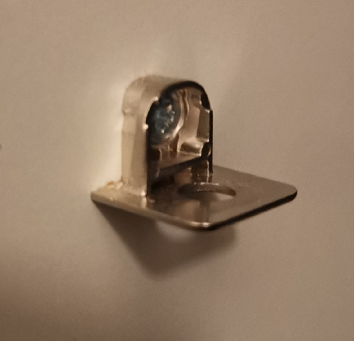

Hvor køber man disse skabshyldekroge? telebox 183 8000 15-11-2020 20:10 Jeg kender ikke fagnavnet på disse. Men det er til at lægge på/skrue hylder fast i et skab. Vi har hylder, men mangler 'krogene'. Jeg ved ikke hvor klædeskabene og tilhørende hylder er købt. 2 svar Følg tråden Annonce Annonce Annonce

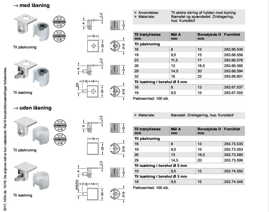

Kermit_369 1646 7860 16-11-2020 00:09 Det er samme type som vi anvender på arbejde (kontormøbler). Der hører en indsats med der skal sættes i hylden.Det er fra Häfele.Her er et billede fra deres katalog. Topmålet af dovenskab er at gøre det rigtigt første gang
