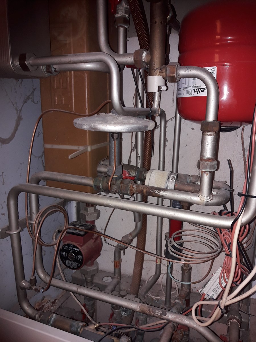

Hvordan Starte centralvarme.

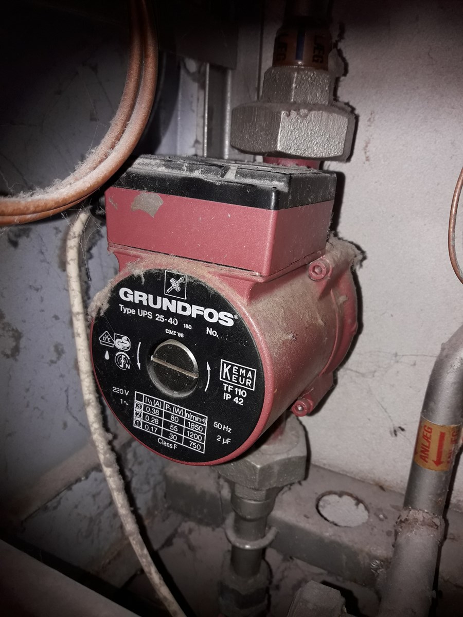

Der er mange fejlmuligheder, men tjek lige at pumpen kører. Prøv at lytte med en pind eller stor skruetrækker mellrm pumpe og øre. Du kan let høre forskel (tænd og sluk for strømmen).
Hvis pumpen ikke kører, sidder den måske fast. Prøv at skrue den store skrue på pumpens forside ud. Så sidder der længere inde en skruekærv i motorakslen. En alm. skruetrækker kan dreje akslen løs. Der vil komme lidt vand ud, men det kan du samle op i et bæger eller en gulvklud.
tak og pumpen er den grundfos er berømt for at lave ?
Bornholm er et dejligt sted.
Blot en fejlmulighed, og din pumpe er ikke ligefrem ny længere.
En pumpe der står stille i længere tid bør startes nogle minutter hver måned.

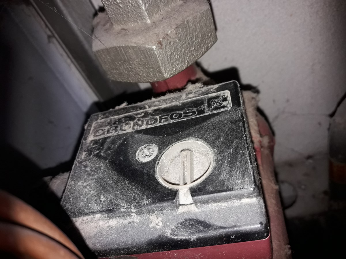

OK der kom lyd da jeg flyttede på denne lille knap her er stadig ret koldt ...  Drejer jeg på kappen her (den store af metal) kommer der vand ud, lyd fra pumpen høres med skruetrækker som "hørerør"  som brummen.
Den lille knap har nogle tal i det lille hak. Jo højere tal jo mere cirkulation.
