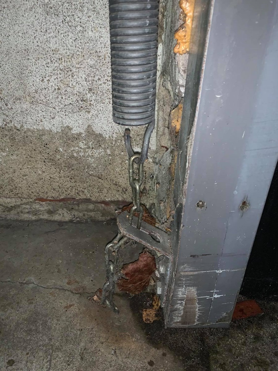

Så vidt jeg kan forestille mig, er det fjedrene på billede 1, som hjælper med at trække garageporten op, så hvis jeg kan spænde dem mere, må de vel tage mere vægt.
Fjedrene er i bunden fastgjort med en kæde, som sidder i spænd i et beslag. i tilfælde af at jeg har ret i at fjedrene skal spændes, for at porten bliver lettere at åbne, hvordan ville i så foreslå at man kunne spænde denne fjeder mere? Den er ikke "bare lige" til at trække ned med håndkraft og så sætte i spænd et kædeled længere nede. Jeg tænker jeg skal have noget tungt, som kan trække fjederen længere ned.
Jeg forestillede mig en jernstang igennem krogen i bunden af fjederen, hvor kæden også er, som jeg så kunne stå på, mens en anden så skulle spænde kæden, men det lyder ikke til at være helt uden risiko for skader. gode råd?

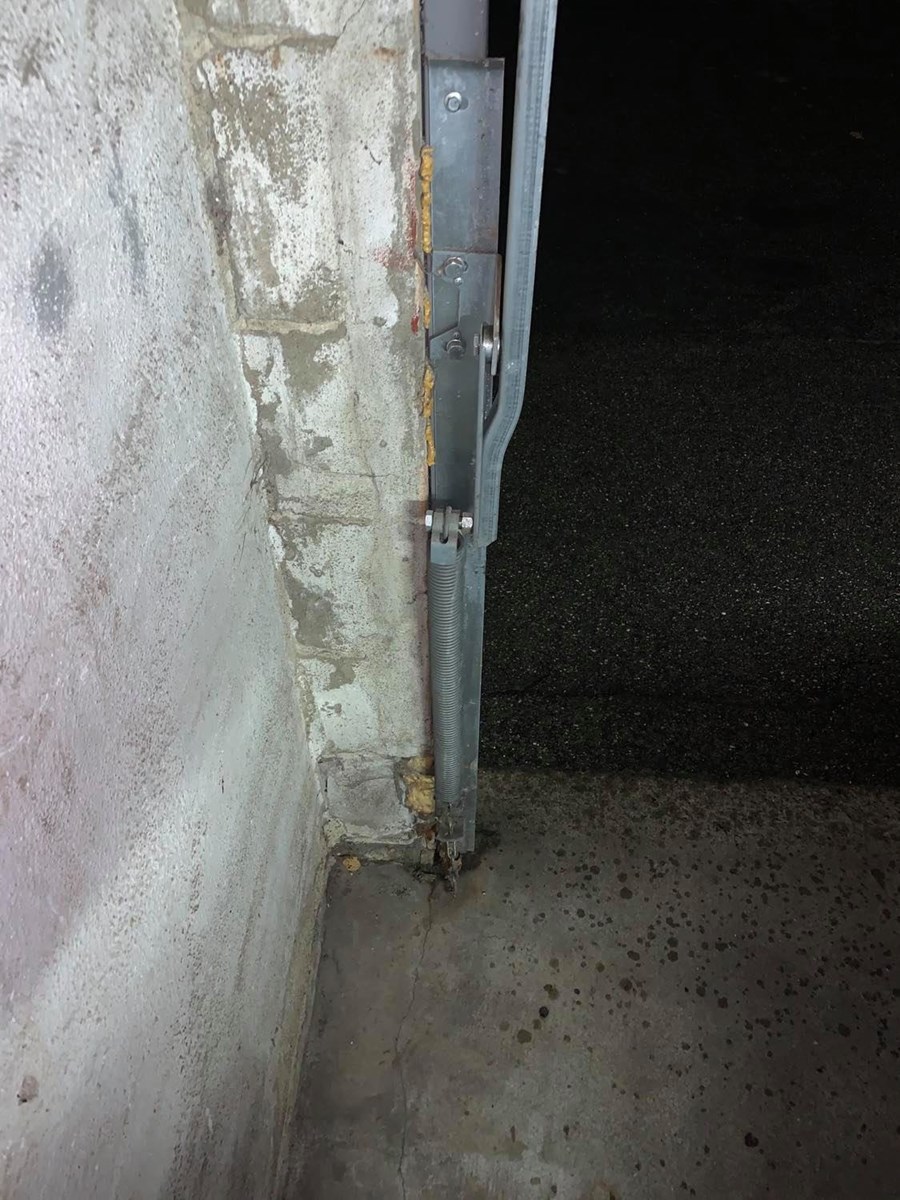

Porten køres op i de skinner, i kan se på billede 3. En anden teori ville være at sænke disse skinner, så porten "triller mere stejlt". Jeg er dog i tvivl om, om denne løsning ville tage fat tidsnok, inden det bliver for tungt for min mor. Her er også risiko for at den bliver for besværlig i den anden ende - når hun skal have den ned igen.

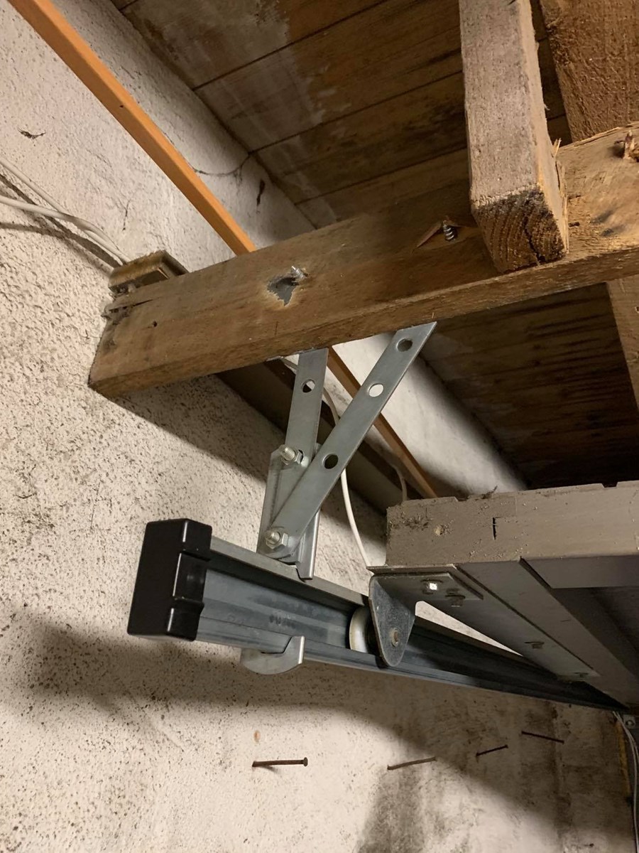

Billede 4 er af beslagene der holder skinnerne.

Ja hvis du strammer fjedrene, bliver den nemmere at åbne, men lidt svære at lukke.
tror ikke at du skal ændre på skinnerne, har du smurt alle bevægelige dele, og tjekket at rullerne i skinnen køre nemt, det kan også hjælpe at rense skinnen,hvor rullerne køre, hvis den er beskidt eller rusten.

Det er når porten er helt åben at fjedrene er slappe.

Spænd fjederen, så porten går let op. Monter en rem eller snor nederst i porten. Når din mor lukker porten, trækker hun skråt i snoren. Et alternativ er et indvendigt håndtag nederst på porten. Jeg har een mage til og en kone på 158 cm. Hun kan klare den. PS rullegangen SKAL være helt fri for rust og snavs og check at skinnerne løber fuldkommen parallelle, og porten hænger i lod når den er lukket. Sørg for, at stoppet bagest på skinnerne er 5-10 cm længere tilbage end porten, når den er åben. Der skal være plads til ekstra fremrul. Ellers risikerer du at porten ryger ned igen når den åbnes.
