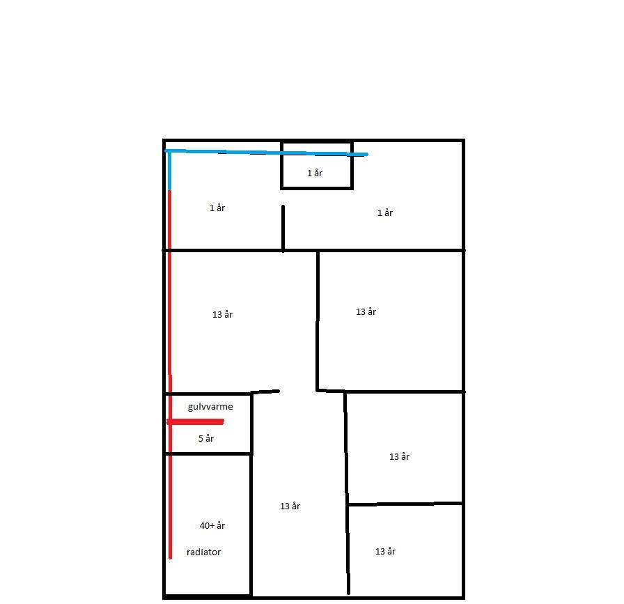

Har problemer med at få varme i vores soveværelse og badeværelse (Se 40 år rum og 5 år rum).
Problemet opstod efter vi fik banket gulvet op og lagt gulvvarme i 1 års rummene, som jo er 1 år siden de blev lavet. Der fik vi koblet et Wavin system på til at styre de 3 rum. De andre 13 års rum bliver styret af Roth gulvvarme (det er gulvplader, der lagt)
Radiatoren bliver ikke mere end 25 grader i 40 års rum (19 grader rum temp lige nu) og gulvvarmen i 5 års rum bliver 22, men rum temp er mindre. Radiatortermostat står på 5 i 40 års rum og gulvarmer i 5 års rum står på 7 (tilbageløbstemp).

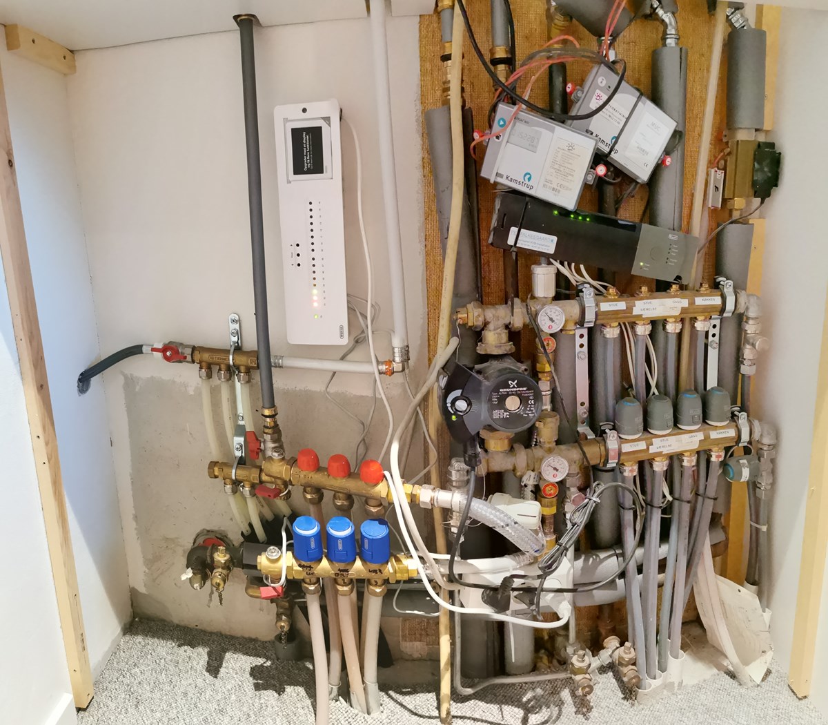

Vi har (med vvs-installatør) tjekket for luft, prøvet at skrue op og ned for de forskellige pumper og varme i systemet men ikke noget der giver ønsket effekt.
Info:
Gemina termix vvx-2-1 med grundfos upm3 auto l
Alpha+ 25-40 130 - den sorte nede ved gulvvarmen
1,1 bar tryk i systemet.
De blå rør på tegningen er 1 år gamle og de røde er vel 40+ . Gulvvarmen i 5 års rummet er 5 år

Hvor varmt er vandet som kommer fra din Gemina?
Mon ikke der sidder en Danfoss EDL styring til at regulere fremløbstemperatur efter udetemperaturen. Måske skal varmekurven i styringen reguleres til lidt højere temperatur.
De 2 temperatur målere i Gemina siger 45 grader og 25 grader - den står på 4 termostaten i Gemina, mener vi har haft den hævet til 5 uden virkning
/Jakob
Hvis det er temperaturen på radiatorvandet der er 45 grader når det kommer over til dit fordelingssystem burde det være ok med den udetemperatur vi har i dag. En returtemperatur på 25 grader lyder lidt høj hvis dine lokaler er så kolde som du beskriver.
Prøv at føle temperaturen på de forskellige rør, fo at se hvor det går galt. Måske dermostaren under nederste gulvvarmekteds (til venstre under cirkulationspumpe) skal skrues lidt op.
Det kan også være nogle termostatventiler der hænger. Prøv at afmontere ventilhovedet og tryk den lille stift inde bagved ind. Den skal selv komme ud. Når termostathovedet er afmonteret, vil ventilen stå helt åben.

Problemet med varmen er i de 2 rum hvor de røde rør på billedet går til (40+ rummet og 5 års rummet). I 40 års rummet er der den eneste radiator i huset, lige pt er den 23 grader (selve radiatoren aflæst med en billig laserpistol) og den står på 5. Hvis jeg åbner vinduet og får kold luft ind, sker der ingenting med radiatoren.
Den er efterset af vvs og udluftet og stiften virker fint, men ingen varme...
Gulvet i 1 års rummene er 24-25 grader på flisen lige pt, så det er fint.
Problemet er mest at jeg simpelthen ikke han hive varme og til de røde rør på tegningen og derved få varme i gulvet i 5 års rummet og radiatoren i 40+ rummet
Dermostaten? det er den hvide under pumpen ikke, den står på 4 lige pt. - Vi har prøvet at have den på 2,5 og 3 også, det gav heller ikke rigtig noget udsving

Hvor varmt er fremløbsvandet til din radiator?
Termostaten til gulvvarmen er den hvide. Har du kontrolleret "stiften" i ventilen inde under termostathovedet?
Stiften kan jeg trykke ind og så "springer" den ud igen. Fremløbsvandet skulle være ok varm, siger vvs installatøren.
