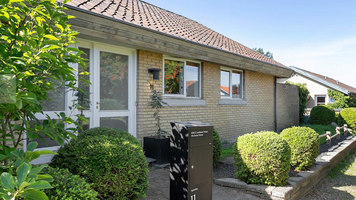

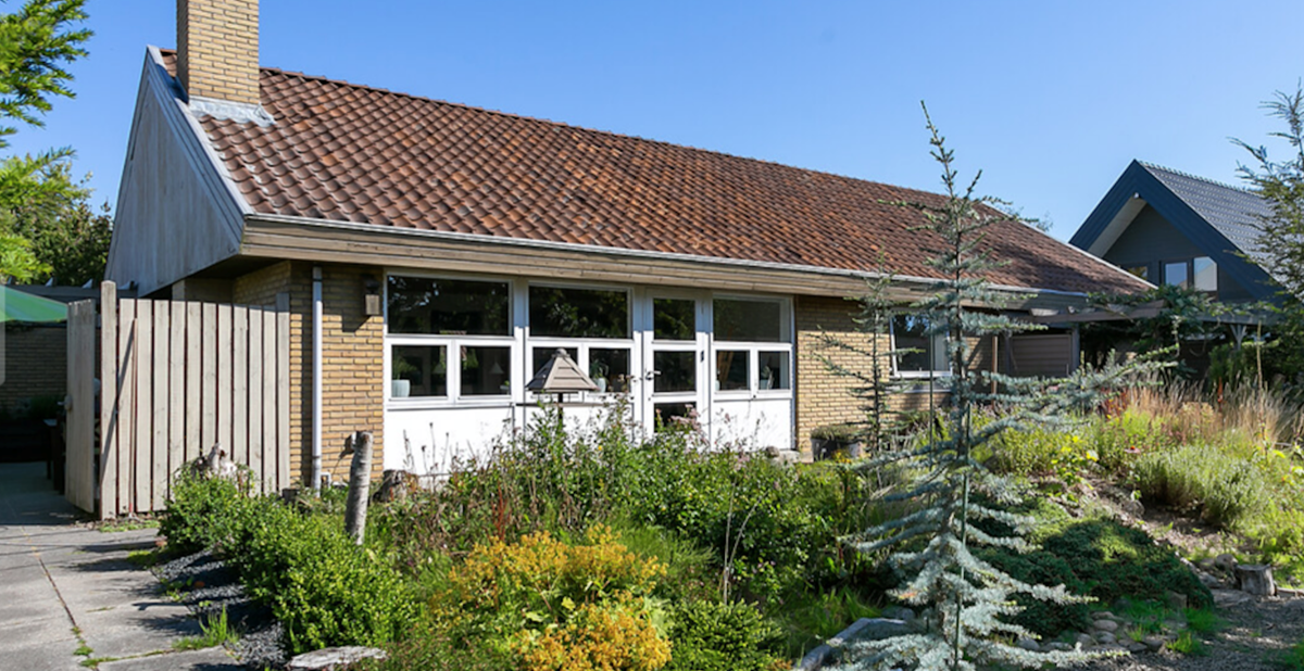

Billeder af huset fra for- og bagside. Vi ønsker sorte vinduer på såvel inderside som yderside. På bagsiden et par store fastkarmspartier fra gulv til loft og terrassedøre med vinduesprofil. Terrassedørene skal kunne åbnes 180 grader, det er vist heller ikke alle steder, de kan tilbyde det.

Googlede lige modellerne for at se forskellen, til et gult hus i klassisk 60-70er typehus stil ville jeg nok tage frame ic, er i helt opsat på sort? Udenfor kan det nok gå men det vil stadig virke lidt malplaceret som var det en overskuds vare fra et andet nyere byggeri, hvad med koks/granit eller hvad fanden man nu kalder en mørk grå?
Og som en person der har haft sorte vindueskarme før jeg renoverede ville jeg lige påpege støv som skal støves af konstant da de eller ser koksgrå ud... (meget bitter erfaring som også haves fra sorte flise gulve med glans)
Håber mit svar kan bruges
Når nu du spørger til helhedsindtrykket, så tænk på hvilken farve træværket skal have på gavle, stern,inddækninger og evt plankeværk. Det tror jeg er betydeligt mere vigtigt end rammeprofilen.
Der er ikke ret mange farver der går godt med sorte vinduer - Hvidt puds, sort tag og inddækning i zink bruges i nye huse/bygninger og fungerer sammen. Men det har i aldrig været filosofien i 70'er husene - de havde jo som bekendt vinduer primært jordtoner af grøn, brun og rød som harmonerede med tag, gavl og murværk. (og du skal ikke male din evt. sydvendte gavl sort eller din nordvendte hvid - med mindre du er meget glad for at male gavl ofte)
Tilslutter mig koret af mennesker og fraråder alt for mørke karme indenfor - især om sommeren er det træls med alt det pollen der flyver rundt.
De fleste producenter af terrasse og vinduesdøre tilbyder maling i separat indvendig og udvendig farve, de fleste tilbyder også dørbremse på deres dørelementer - såfremt døren skal kunne åbnes mere op end 90 grader afmonteres bremsen ved at fjerne en skrue og man skal så fiksere den ad anden vis (eg. krog) når man åbner. Såfremt de skal kunne åbne til 180grader er det under alle omstændigheder et krav at elementerne rykkes frem til forkant af facaden så hængslerne holder døren fri fra hjørnet.
Et alternativ til fastkarms partier og alm døre kunne også være en foldedør - dyrere end de andre modeller men ligeså tæt og isolerende, det helt store plus er at det giver mulighed for at stort set hele facaden kan køres til side om sommeren så man får maksimal åbning.
