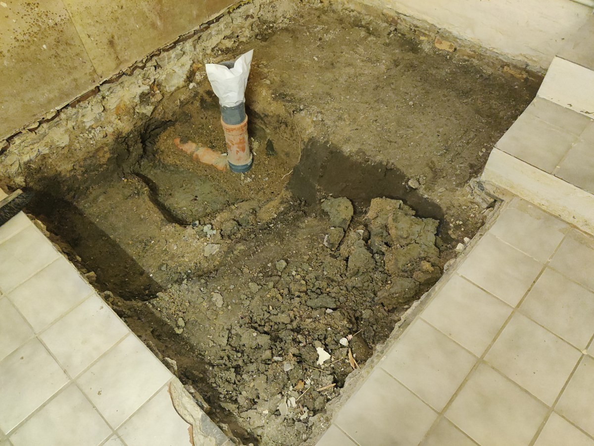

Vi skal renovere bryggers og er begyndt at slå gulvet op, da vi vil have nye fliser eller gulv. Vi opdager, at der blot er jord under de nuværende fliser og beton, dvs. der er ingen isolering. Vi behøver ikke gulvvarme, men ville I grave længere ned og lægge isolering/flamingo?
Ja - isolering mod terræn kan altid betale sig.
aldrig et eneste sekund i tvivl isoler, det er nu du har chancen for at modvirke et meget koldt gulv i vinterperioden.
Bare grav ud. 10 cm sand nederst, radondug, 400 mm Sundolitplader,
Helt sikkert grav ud, men du må endelig ikke grave længere ned end fundamentet (væggene) går.
Mvh. AllanE
Mange tak for de mange svar.
Hvis jeg gerne vil kunne ligge, Grus, sundolit, membran og beton over det hele og (rionet med pex til gulvvarme i det ene hjørne, se billede).
Så skal jeg vel omkring 50-60 CM ned. Så kan jeg vel næsten ikke undgå at komme under fundament højde?
Nu er vores Bryggers en tilbygning til huset ( tidligere værksted/garage) så betyder det ligeså meget?
