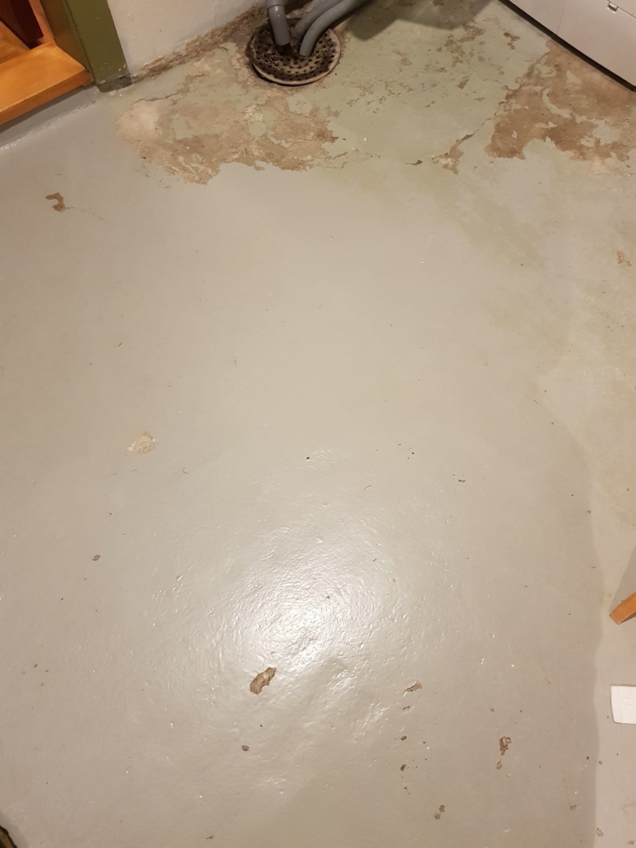

Jeg har et godt brugt betongulv, som har været malet.
Malingen er delvis afskallet, og der er et par steder der er slået mindre huller i gulvet.
Har I gode idéer til, hvordan jeg lettest og billigst kan sminke det lidt?
Tanken er at gulvet skal bankes op, på et tidspunkt, det skal bare ikke være lige nu(der er lidt afhængigheder til husets andre rum, som jeg ikke lige skal rode med nu🙂 )
Jeg tænker jo, om jeg blot kan male dette med en gang epoxymaling, eller jeg risikerer det skaller af?
Den gamle maling skaller af, henne omkring afløbet, skal jeg bare skrabe al løs maling af, og male? Eller kan man spartle ujævnhederne ud, med et eller andet først?
Hvis det bare er en midlertidig løsning så ville jeg skrabe det løse maling af og så male med epoxy gulvmaling, det vil pynte gevaldigt.
