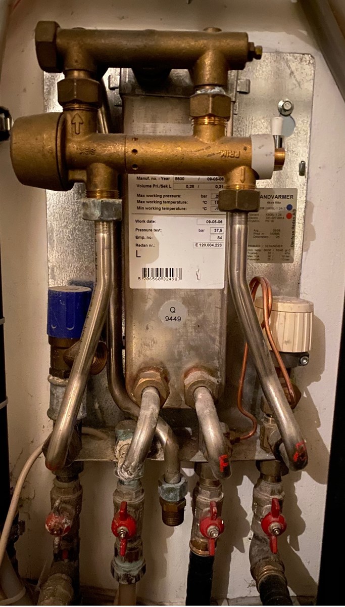

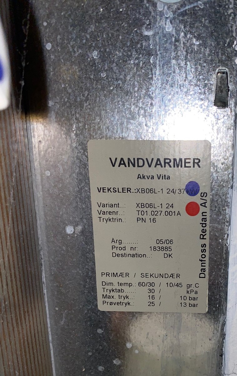

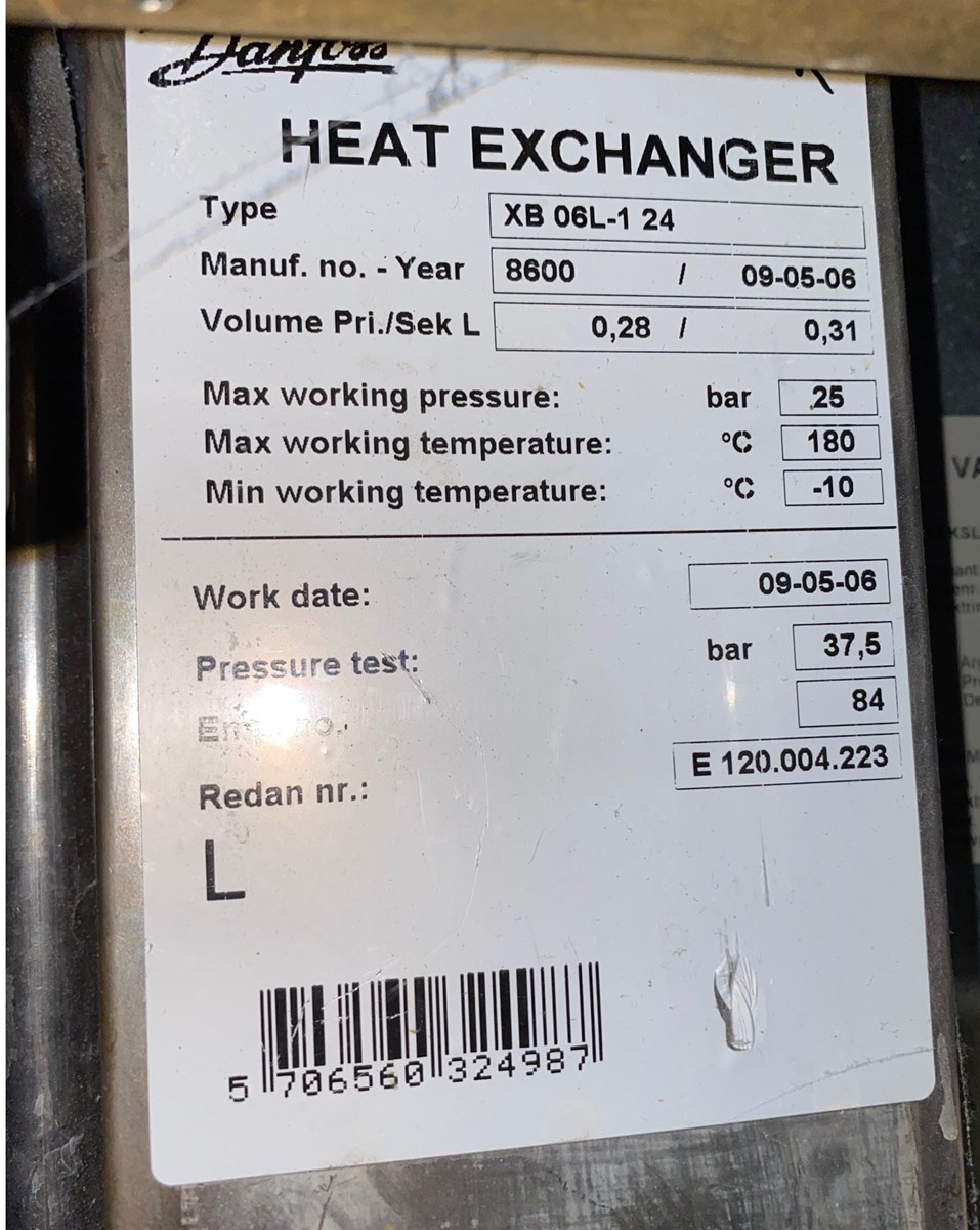

Volcano Trådstarter 23 08-11-2020 20:39 Søren O skrev den 08-11-2020 19:56:16Har du indirekte fjernvarme er det ikke noget problem, og du må lave det selv. Er det direkte fjernvarme, mener jeg der er krav om at rørene skal være godkendte til 10 bar.Tak for det hurtige svarHa ha troede kun det var indirekte fjernvarme :-) men jeg er jo også kun elektriker kan du ud fra billederne se om min varmeveksler benyttes til indirekte eller direkte fjernvarme ..?
Søren O 7963 7000 08-11-2020 21:04 Den varmeveksler du viser billede af, er til opvarmning af brugsvand. Har du trykekspantionsbeholder og cirkulationspumpe på dit varmeanlæg? Søren O Annonce

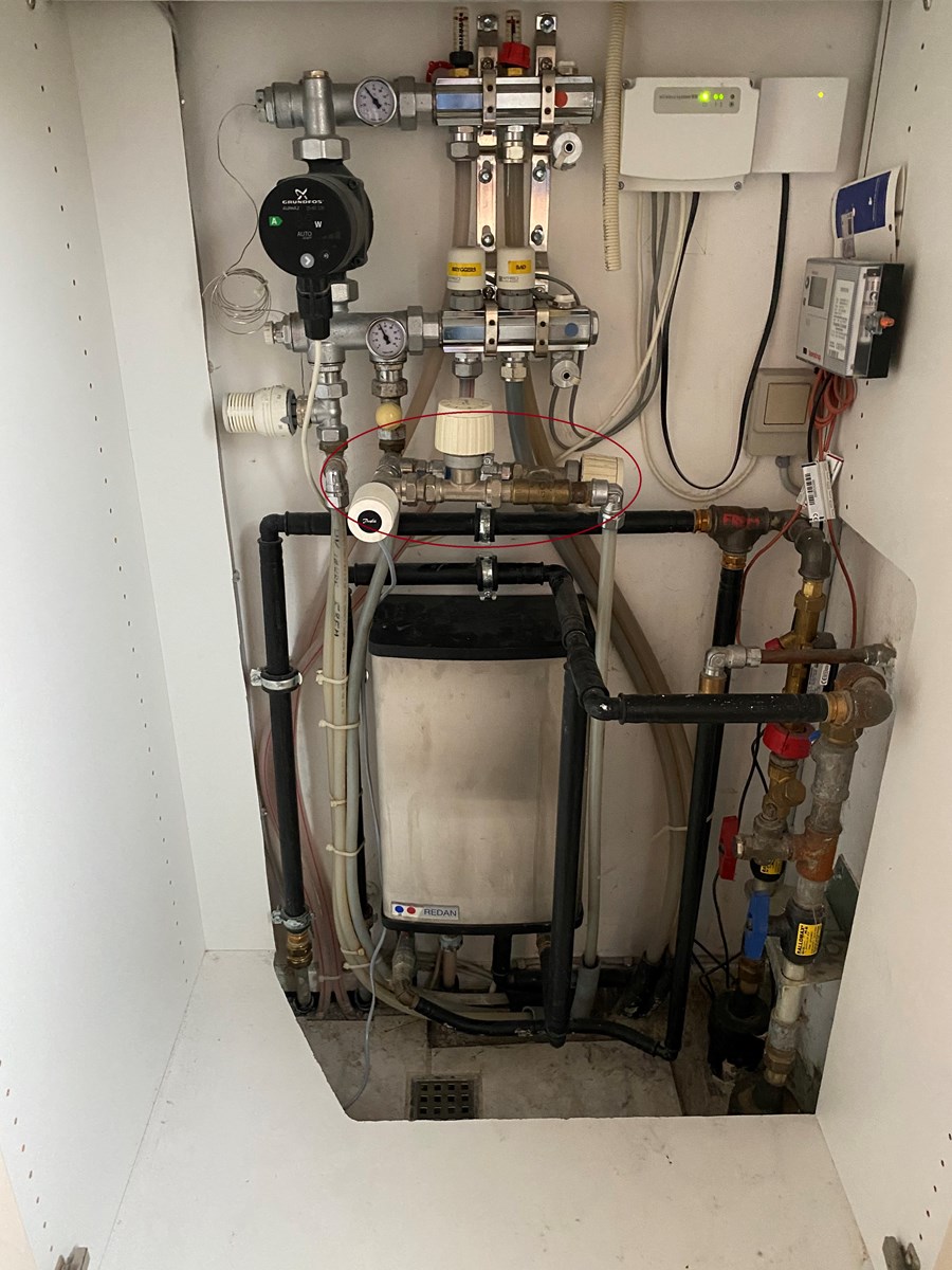

ev elmand 30492 7480 08-11-2020 21:46 Prøv lige med et oversigts bilede. Altså på lidt mere afstand. Hvis de 2 billeder er af det samme så er det vandvarmer til det varme vand. Har nogen samlet det, kan det skilles ad. Samles igen ? ?m.v.h. Erik (1/2 ekspert i mange ting)
Søren O 7963 7000 08-11-2020 23:05 Det er ret sikkert direkte anlæg du har. Et billede som Elmand efterlyser vil kunne afklare det. Søren O
Volcano Trådstarter 23 09-11-2020 15:18 Så fik jeg tømt skabt :-)Den røde cirkel er til håndklædetørren og ved at aktivere Danfoss telestat åbner den for en anden returventil der derved gør håndklædetørren varm i en periode
