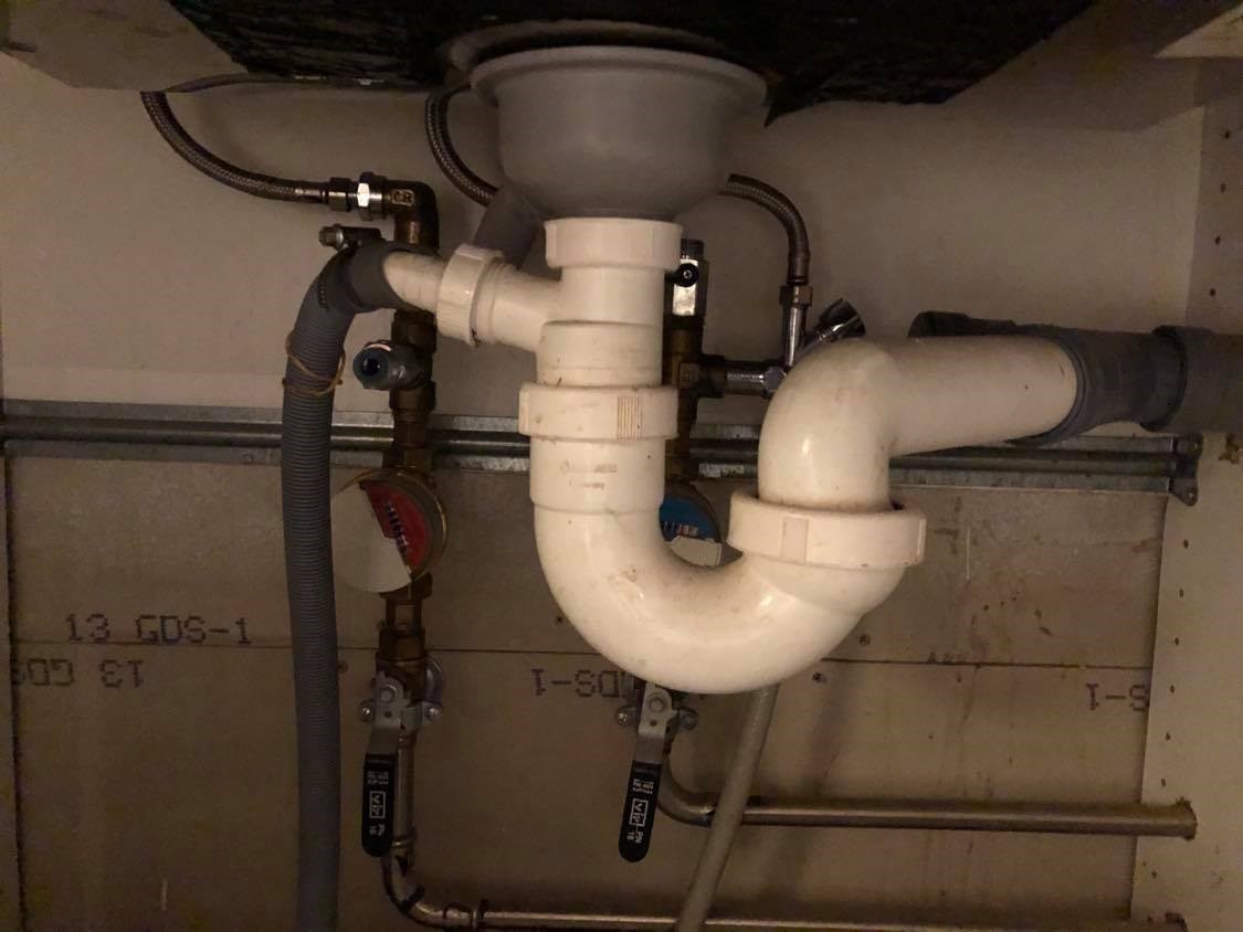

Jeg vil gerne tilslutte en bordopvasker i køkkenhåndvasken, men der er allerede tilsluttet en vaskemaskine.
Hvad kræver det at få afløb og vandtilførsel fra to maskiner tilsluttet samme køkkenvask?

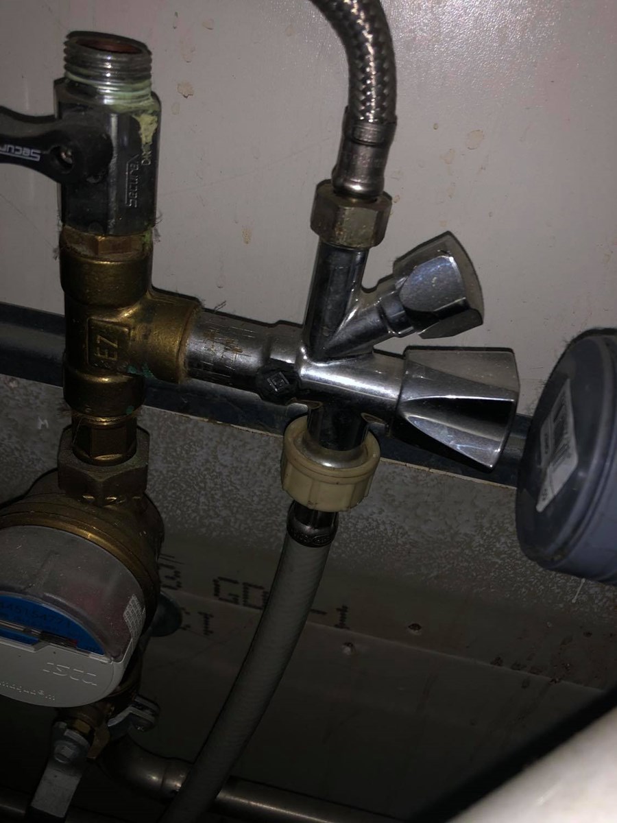

Det, der er tilsluttet på billeder her, er vaskemaskinen.
Kan det gøres selv, eller skal jeg have en VVS'er til det?

Du kan købe et grenrør i byggemarkedet, så der kan kobles 2 slanger til samme studs i afløbet under køkkenvasken. Du skal have hængt slangen helt op under køkkenbordpladen for at undgå at få afløbsvand fra vasken ind i vaskemaskinen.
Vandtilslutning til opvaskeren tilsluttes den ledige ventil lige over koldvandsmåleren. Måske skal der monteres en overgangsnippel for at slangen passer. Også her er det hen i byggemarkedet.
