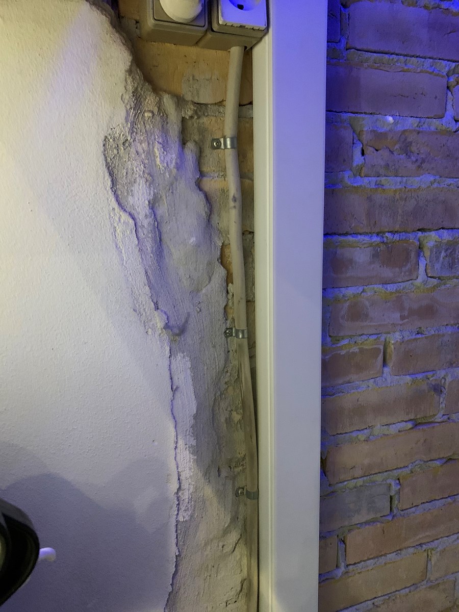

Jeg har en væg i kælderen der ser således ud (det så sådan ud da vi overtog huset):
Jeg vil gerne afslutte væggen op imod kabelbakken (og på den anden side, selvfølgelig). Må og kan man pudse oven på kablet? Og hvis ikke, hvilken løsning vil være at fortrække, for at få en pæn afslutning?
Kablet må gerne mures inde, så det må du godt. Underlagene til afbryderne er beregnede til at montere oven på pudsen, så du afgør selv om du vil skifte dem ud med dåser beregnet til indmuring eller du vil pudse rundt om de nuværende.
Nu efterspørger du jo en pæn afslutning, så kan ikke lade være med at tænke på, hvilke kabler der ligger i kabelbakken. Når du alligevel er i gang, så er det måske et relativt lille arbejde at fjerne kabelbakken helt, og gemme det hele ind i væggen. Du skal jo pudse det hele alligevel, og det tager ikke lang tid at hugge en rille i mursten, så der er plads til rør/kabler i væggen.
Men ellers, som Fabrin skriver, så skal stikkontakternes underlag skiftes til indmuringsdåser eller flyttes ud uden på pudslaget, hvis det skal være helt efter bogen.
