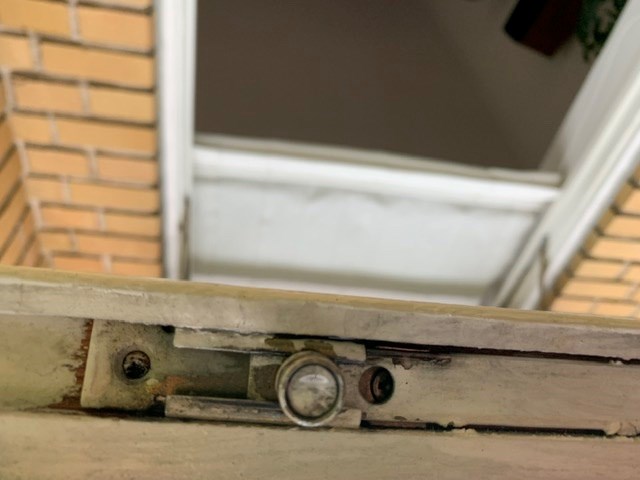

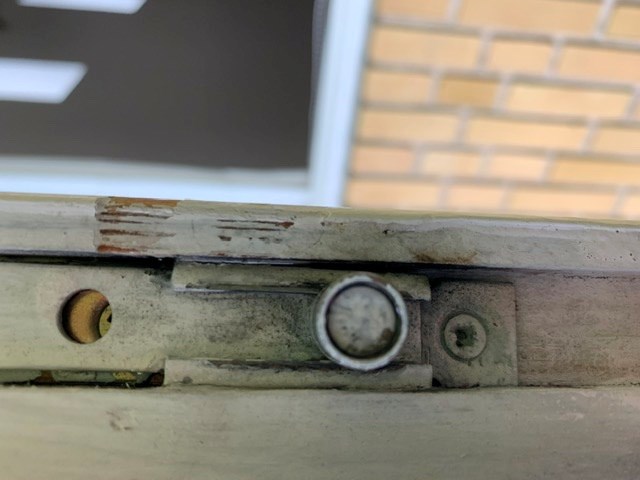

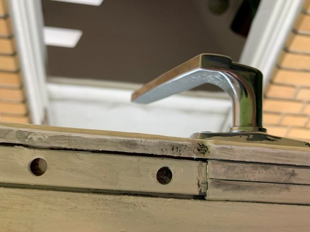

Hej,Jeg har problemer med et vindue, som går meget stramt. Jeg har forsøgt med WD40, og det har hjulpet noget, men som man måske kan se af et af billederne, så mangler den ene af palerne lige at flytte sig den sidste mm eller to mod venstre førend det bliver godt.Nogen gode råd til hvordan man fikser det?
Skal man have heller “skinnen” af? Og det kan jeg se bliver svært for flere af skruerne sidder lidt forskudt i forhold til hullerne(?)

At låse tøjet går trægt kan givetvis reddes med en grundig rensning og smørring, men at låse skinnen ikke bevæger sig med fuldt udslag skyldes sandsynligvis slid eller skævvridning at noget i mekanismen. Dette løses helt sikkert bedst ved at udskifte beslaget.
Mht at få skruerne ud burde det være muligt at skubbe skinnen.

Der findes cykelkæde olie eller vangeolie på spray dåse. Det ville jeg give skinne i alle glide punkter. Så kan du give det noget motion ved at køre frem og tilbage. Hvis den stadig ikke kommer ud i stilling må den hjælpes på vej med en lille dask af en hammer, igen motion og igen en lille dask. Princippet er at du skal have olie til at fordele sig ind på alle glideflader.
Skal du have det skilt ad for reparation eller ny paskvil beslag ( ja det hedder det ) så skal håndtaget tages af for at du kan skille det ad og det kan i sig selv blive et problem hvis den er rustet fast.

Problemet er nu løst ved montering af nyt beslag. Det viste sig, at det gamle nærmest var slidt i stykker der hvor håndtaget griber fat i beslaget/låsemekanismen.
