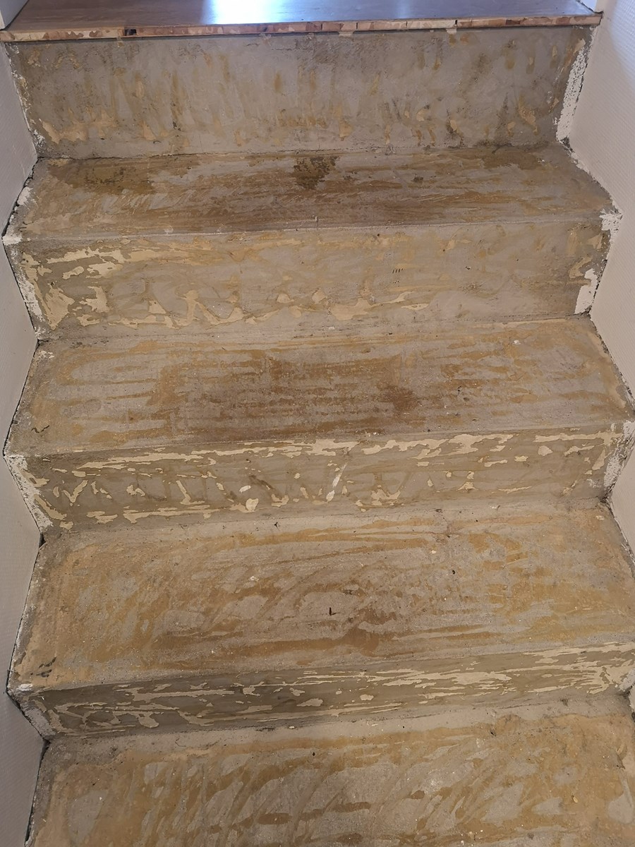

Jeg har en betontrappe hvor der tidligere var tæppe på. Det jeg jeg fjernet.
Jeg pønser på at give det flydespartel og efterfølgende epoxy...
Men hvad gør jeg med fodsparket, som jo er lodret?
Er flydespartel overhovedet en mulig løsning?
Nogen der har en idé til hvilke produkter jeg kan anvende for at få et godt resultat?

Kan du ikke opnå samme resultat ved at slibe den gamle beton, så den bliver pænt igen?
Henrik19 skrev den 07-11-2020 20:31:08
 Jo, det kunne jeg...
Men det er et kæmpe arbejde!
En normal betonhøvl kan jo ikke komme helt ud til kanterne eller ind i hjørnerne. Der er 13 trin som hver især støder imod en væg i hver side, så der er pænt mange hjørner. Så alle hjørnerne og der hvor trinnene støder mod hinanden, skal tages med håndkraft med et carbide slibe bræt eller lign...
Et diamantkop på vinkelsliberen kan nok tage lidt mere end betonhøvlen. Men den støver som bare fanden, og trappen er inde midt i huset, så det er no-go, selv med støvsuger på vinkelsliberen.
