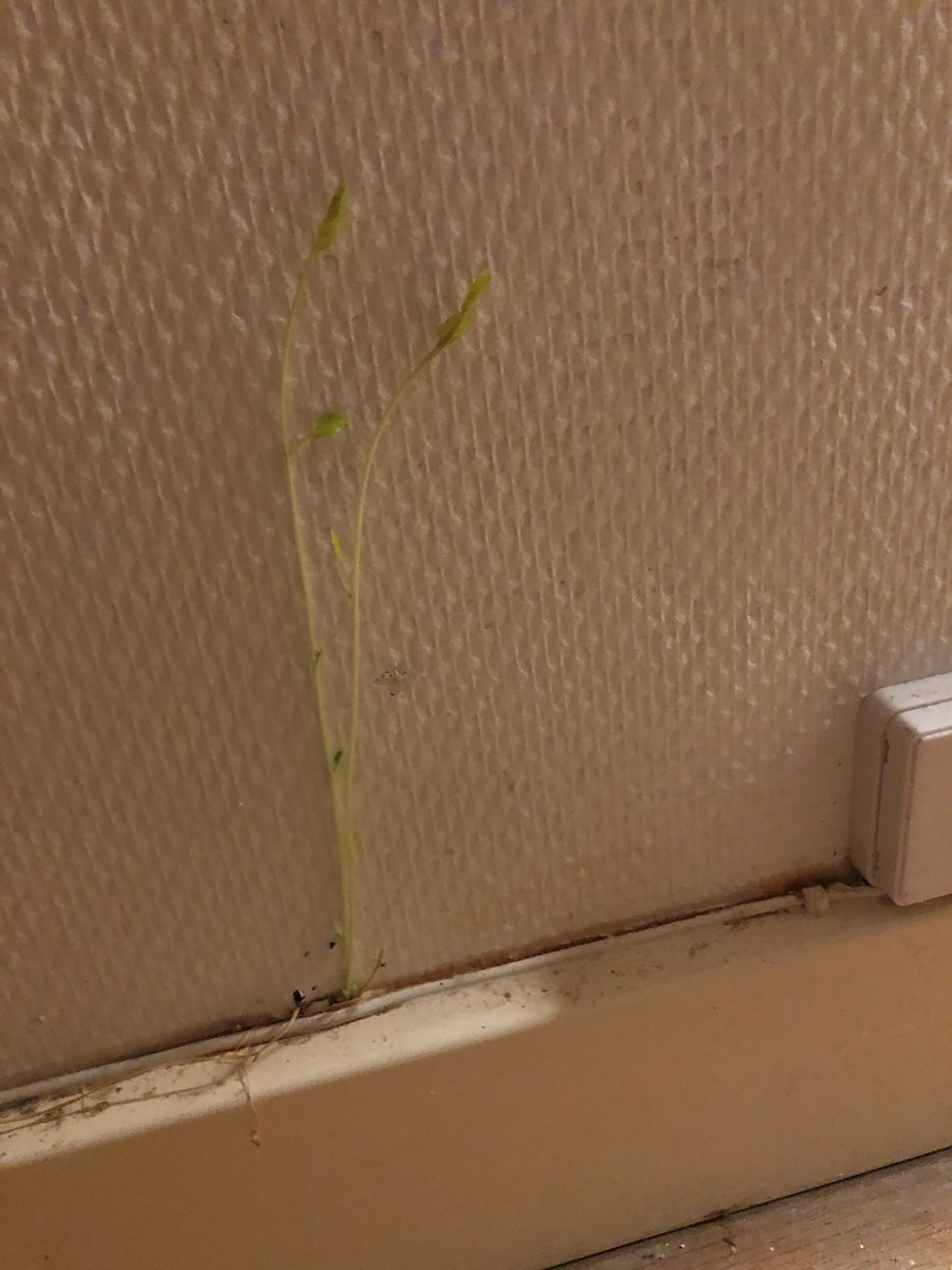

Hej alle,
Vi har lige købt et hus som trænger til en kærlig hånd. Bl.a. som I kan se på billedet så vokser der planter ud af panelerne - hvilket vi bestemt godt ved ikke er et godt tegn. Vi regner med at der så sandsynligvis bare er jord under gulvet, (der er en enkelt ventilationsrist så der er nok en lille krybekælder) nogen der har set noget lignende før eller ved om det kan have lavet skade på murene?
Hvis det kun er et enkelt sted, kan de bare være frø, der har forvildet sig ned bag panelet.
Det er der rigtig mange steder rundt ved panelerne, bag radiatorer og langs trappen til 1. Sal, de fleste er bare tørret ud 😬....
Hvis du hiver de fodlister af, får du et bedre syn for, hvad der kan være. Måske en del fugt i væggene og en våd krybekælder. Hvis ristene er tæt på jorden og overfladevand kan trænge ind eller grundvandet står højt, kan I have vand under gulvet en gang imellem.
