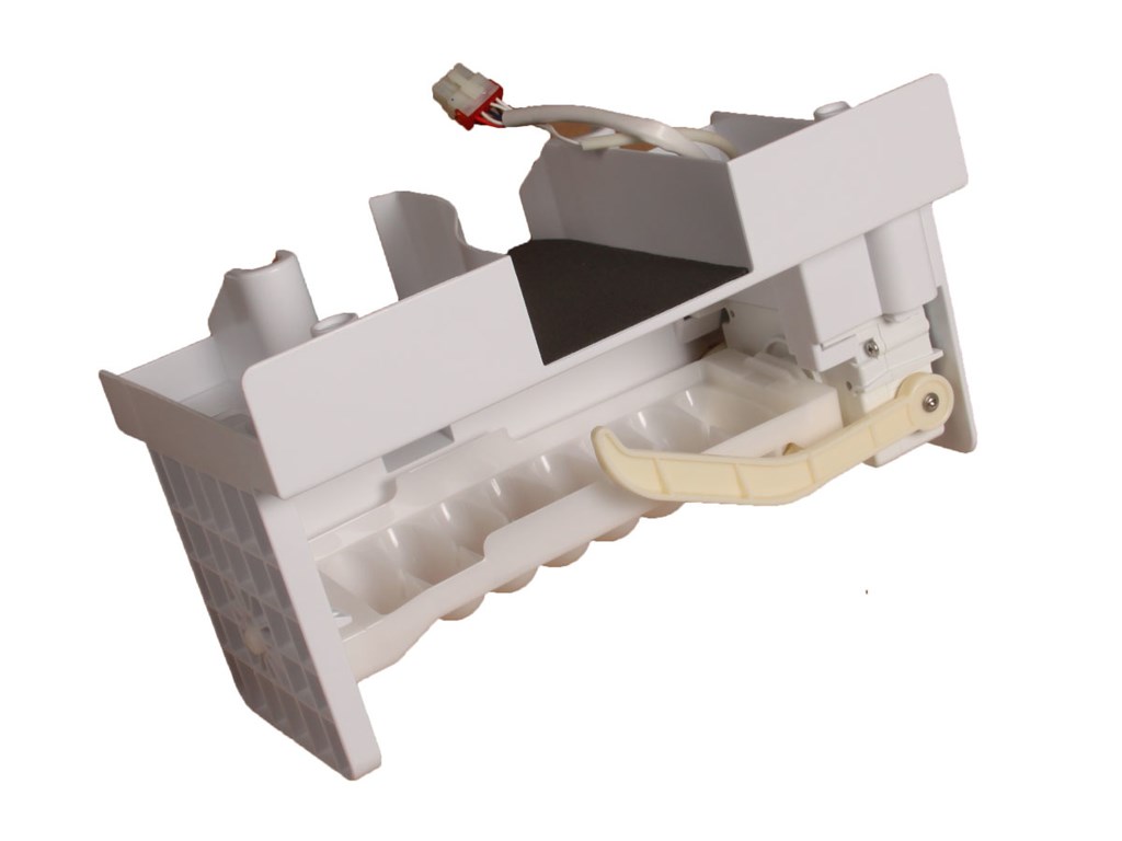

Jeg har taget hele enheden ud fra fryseren som sidder med et 8 pins molex stik.
Som jeg kan se går den røde og hvide ledning ned til motoren og måler jeg på enheden er der gennemgang mellem de to.
Mit spørgsmål er om det molex stik der sidder inde i fryseren er vekselstrøm eller jævnstrøm?
Måler jeg vekselstræm mellem de samme to, viser den 10 volt. Måler jeg jævnstrøm viser den knap 5 volt.
En ny enhed kan købes til skabet, men jeg vil godt være sikker på at det ikke er selve køleskabet det er galt med, så håber der er en der kan hjælpe mig?

har ikke skilt delen af, da der sidder en masse tandhjul og fjeder jeg er bange for falder ud. og ja det er spænding :)Jeg har fundet selve enheden der skal skiftes men der står intet om det er jævn eller veksel strøm

det er kun styringen til ismaskine motoren der er koblet til der. selve kompressoren har ikke noget med den at gøre.  det er den lille del her. der sidder en lille knap på printet hvor man kan få selve ismaskines isterningeskål til at dreje så den smider isterningerne ned i selve iskassen. den motor drejer sådan set bare den iskasse rundt

ja både frys og køl fungerer fint. Den enhed med motor styrer på en eller anden måde hvornår der skal tages vand ind i bakken og så sidder der en føler som også er koblet til molex stikket og så drejer motoren bakken når isterningerne er klar og knækker terningerne ud af bakken og ned i kassen. Det er selve den motor som jeg vil tro er stået af, da alt andet fungerer, men har svært ved at måle noget som jeg kan bruge til noget. Der sidder et print sammen med motoren, og går udfra det er den der styrer hvornår der skal åbnes for vandet, hvornår motoren skal køre?
Jeg har bestilt en ny enhed som på billedet og håber det løser problemet, dog uden at vide det
