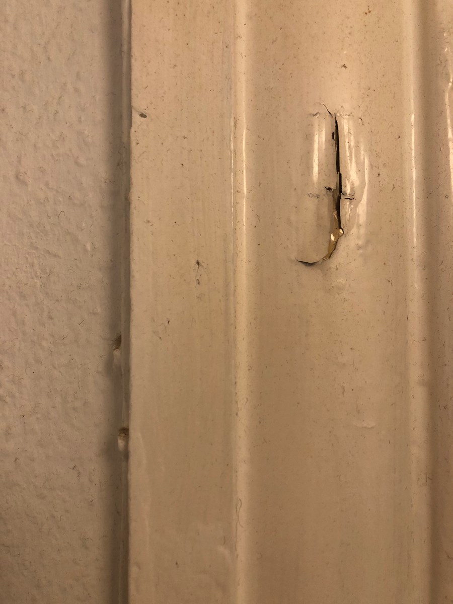

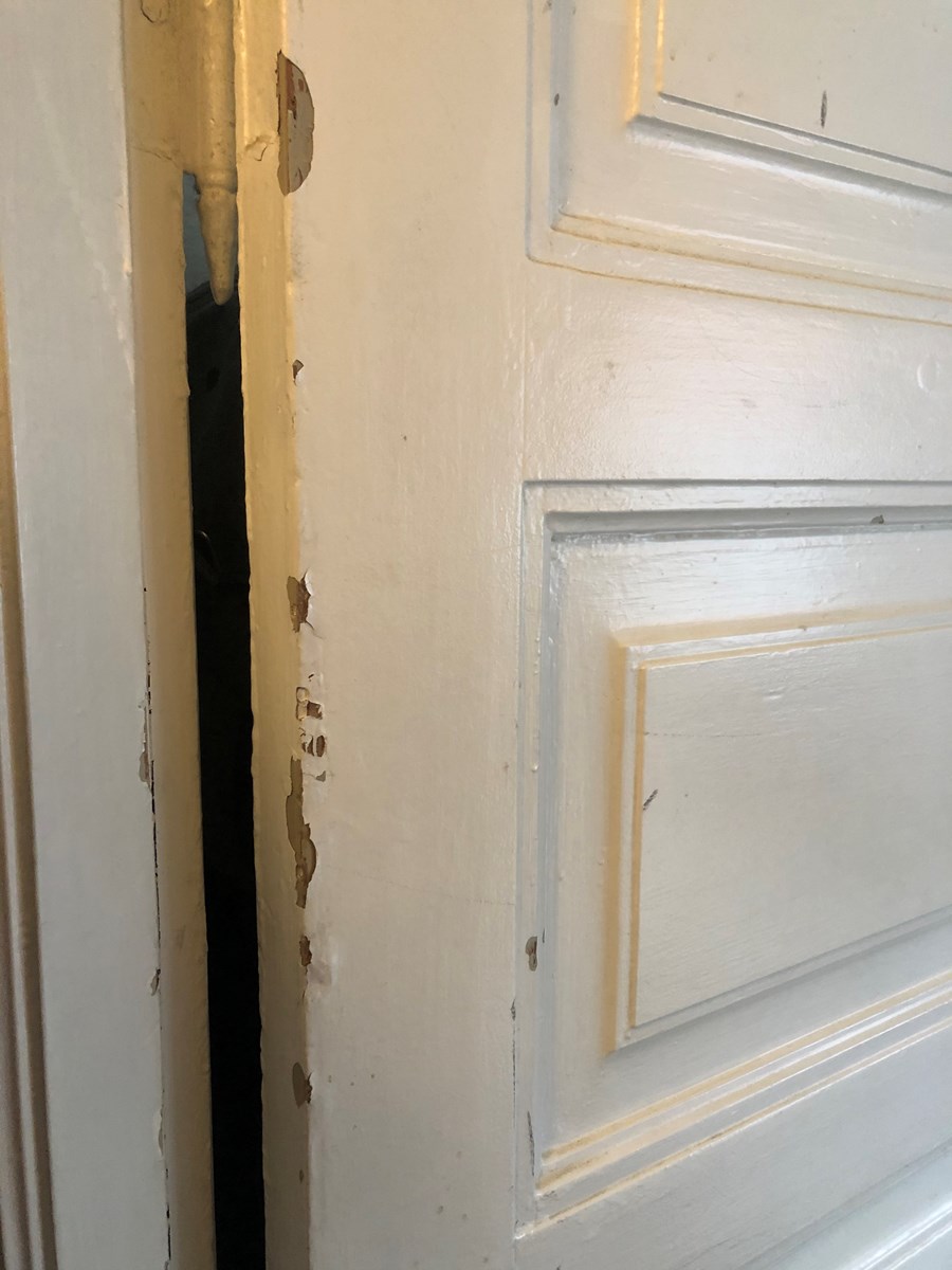

Jeg har en gammel lejlighed, hvor malingen på døre, paneler, karme og gerigter skaller af (se fotos).
Jeg vil gerne male dem på ny, men hvordan får jeg det bedste resultat?

Problemet er nok, Amman har malet med to forskellige typer maling, oven på hinanden. Feks oliemaling med vandbaseret ovenpå. bedste resultat er total nedslibring, idspartling af revner og slibning, grunding og to gange maling.
Som Uldal skriver, der er kun den lange vej: Total nedslibning og maling forfra
Tak for svar, selvom sandheden er ilde hørt ;)
Jeg havde håbet der var en nemmere måde.. Nå, sådan er det.
Er det alt, der skal slibes, eller skal den skallende maling høvles af?

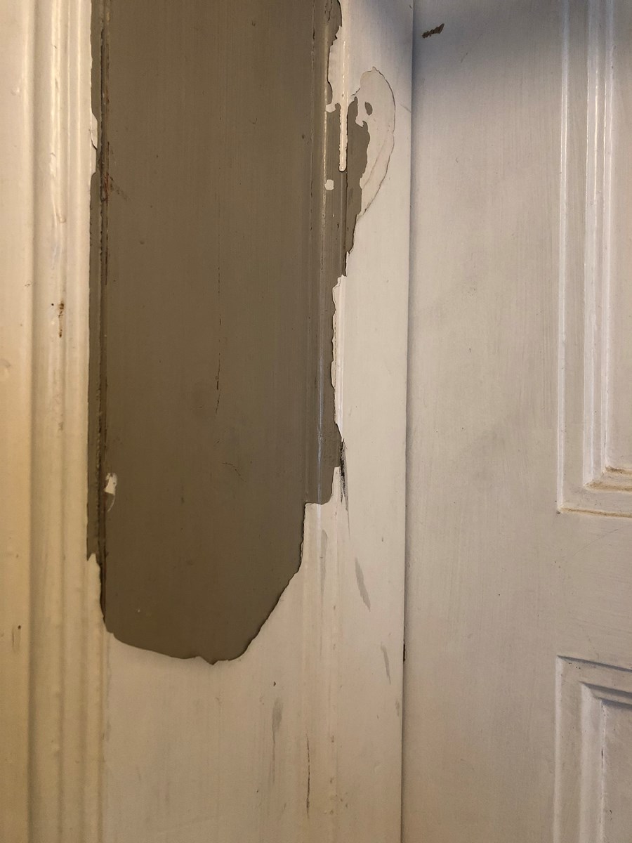

Teoretisk kan du nøjes med at bortslibe øverste lag maling, men det indebærer, at du ved hvilken slags maling inderste er. Helt i bund, eller du står med samme problem igen. De gamle døre er garanteret malet fra starten med oliemaling.
Som Uldal siger - prøv at nøjes med at fjerne den hvide maling, ellers er det sikkert en meget stor omgang, med kemi/varmepistol og masser af sandpapir. Men du skal vide hvilken maling det er. Start med at dyppe en klud i acetone og gnid mod den grønne maling - bliver kluden grøn er det linoliemaling hvis ikke formentligt oliemaling - testen beviser ikke at det ikke er plastmaling, men tvivler stærkt.
Hvis det er linoliemaling - mal med linolie - hvis olie mal med Alkydoliemaling - og med Olie mal første lag med en lav glans før du afslutter med en en højglans.
