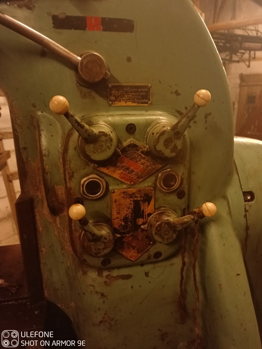

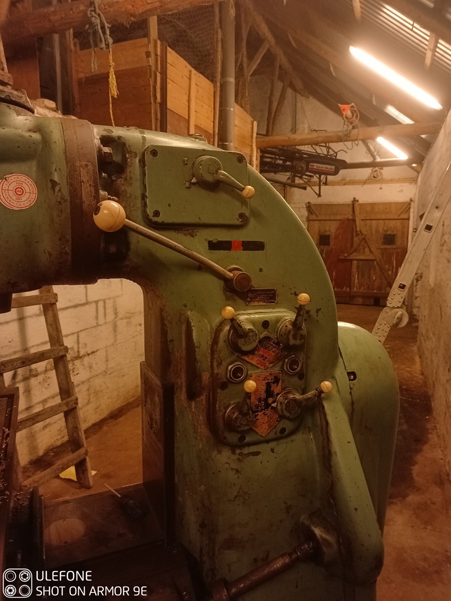

Hej alle Har netop anskaffet mig en rimelig din Pedersen vpv fræser. Er der nogle der kan sige mig hvor jeg glæder olie på gear kassen med de 4 håndtag, der er intet olie i niveau glas.
Der samme med den øverste gearkasse, den med 1 håndtag. Den synger en smule, som jeg tror olie bop hjælpe på.

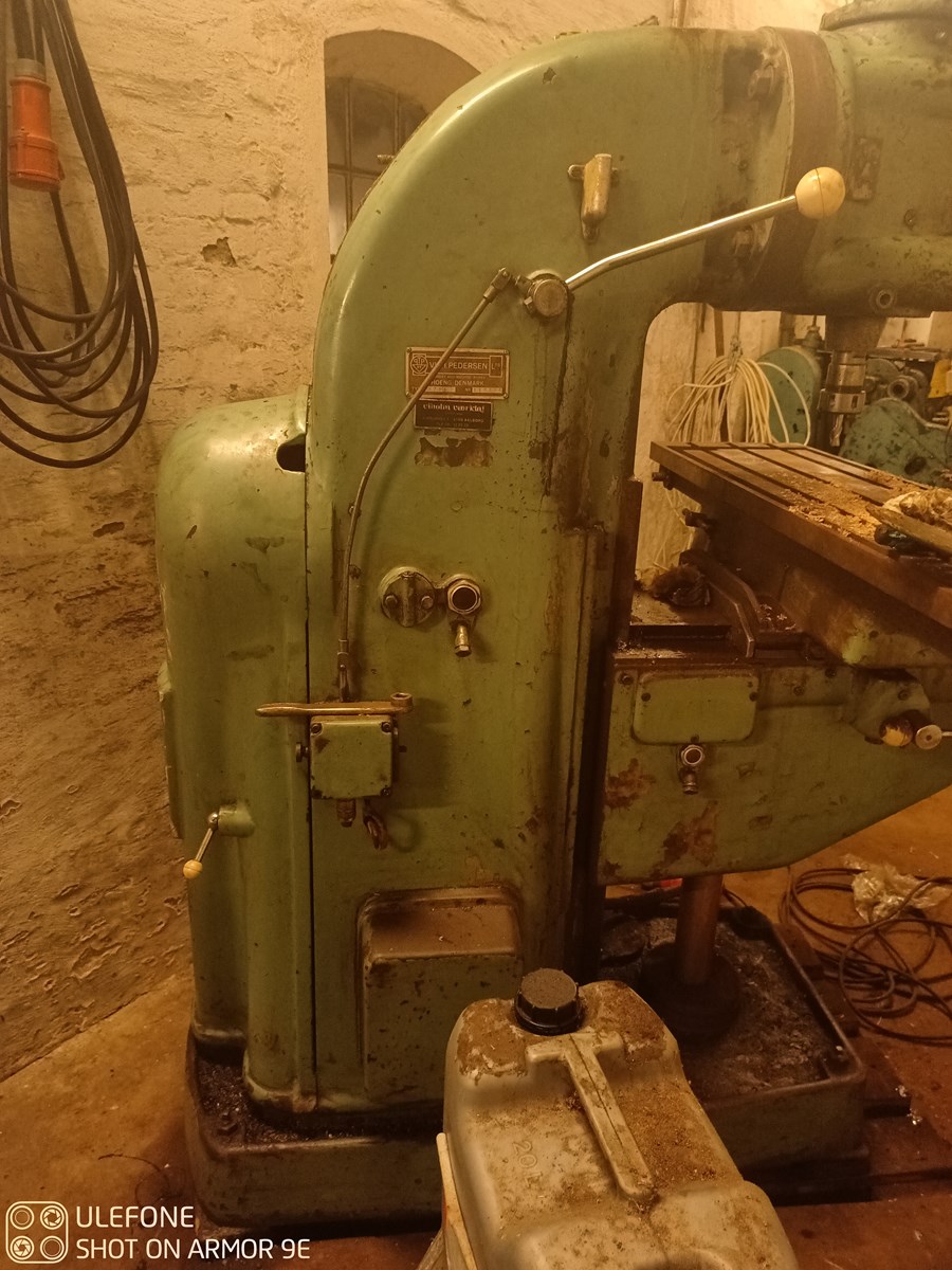

Har fuldt olie på øverste prop på maskinen, men det ligner det forsvinder ned i det glas midt på maskinen.
Og endelig skal der olie på selve spindlen? Der sidder en smøre nippel øverste, til fedt modsat alle de andre olie nipler der ellers er.
Nu kender jeg ikke sådan en Pedersen fræser, men på mange værktøjsmaskiner, sidder der en oliepumpe der sørger for at div. bliver smurt, her er skueglassene til at tjekke om olien kommer frem, hvilket jo så kræver at maskinen/oliepumpen er startet.
Hej Jens
Du har muligvis ret, glassene der sidder bagpå og det ensomme på siden, er altid fyldt med olie. Og med en aftap lige under.
Det ene glas på gearkassen, bliver fyldt med olie når man starter maskinen, det andet gøre umiddelbart ikke.
Det er også et glas Allerøverst på maskinen kan der også anes olie i
, nogle gange.
Men det var jo rart med lidt fakta 😃
