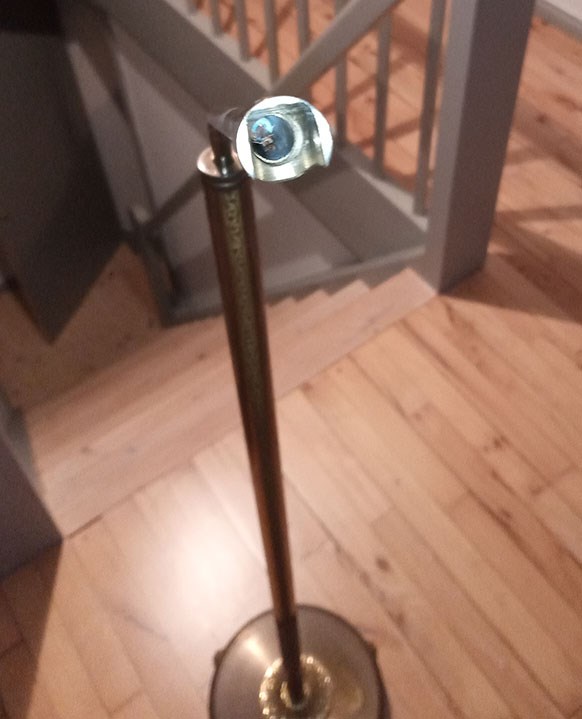

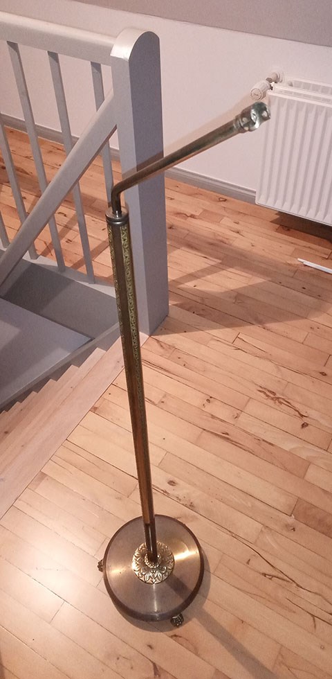

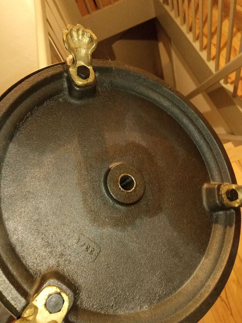

Jeg har en gammel gulvlampe, som skulle have skiftet ledning, men da jeg prøvede at trække den gamle ud, knækkede den indeni røret. Så nu sidder der altså x antal cm ledning fast et sted inde i røret. Lampen, som ses i sin helhed på det første billede, er hul hele vejen igennem. På billede 2 og 3 ses hullerne i begge ender. Jeg forestiller mig, at ledningen på en eller anden måde skal skubbes ud, men jeg har ikke umiddelbart fantasi til at forestille mig hvordan :-)

Du bliver nød til at skille lampen mere ad, da ledningen er blød vil den blive til en klump hvis du prøver at skubbe den ud.
Det øverste "knæk" er sikkert samlet med gevind ned i det lodrette stykke. Tag 2 polygribtænger, og nogle klude omkring metallet så det ikke bliver ridset og skru dem fra hinanden.
