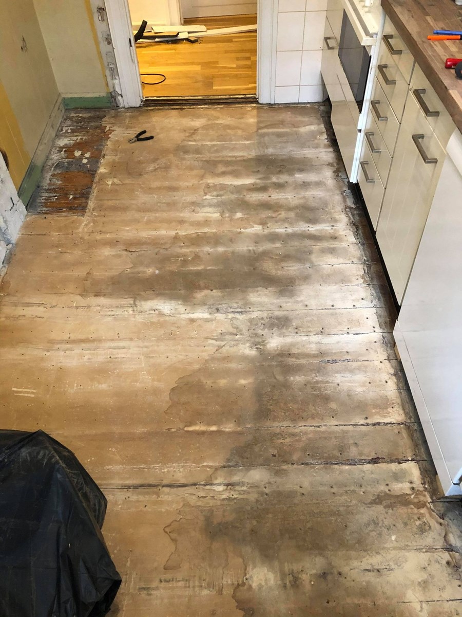

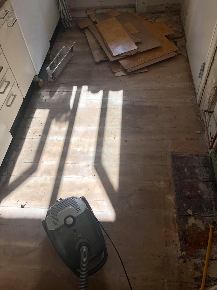

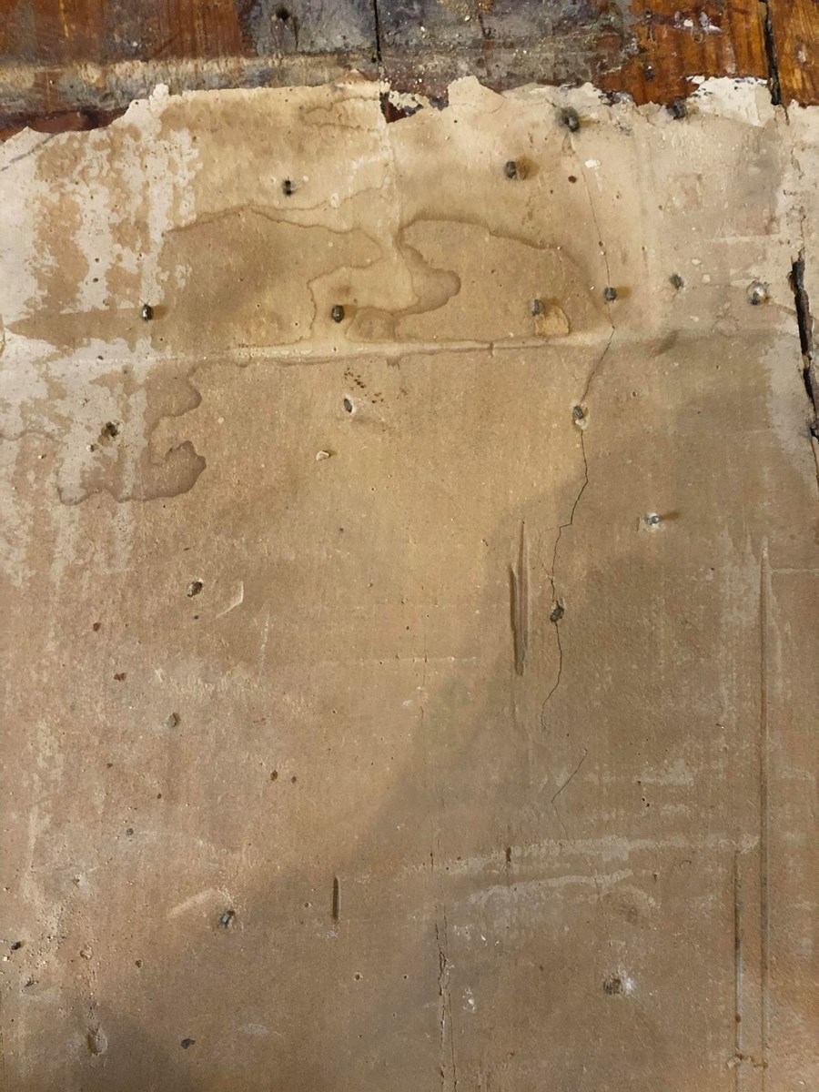

Jeg er ved at renovere køkkenet i min københavnerlejlighed fra 1926. I den forbindelse har jeg tænkt mig at få slebet trægulvet. Jeg har derfor fjernet det korkgulv der lå og under det sad nogle træfiber eller savsmulds lignende plader, der var hæftet fast i trægulvet. Under de plader ligger trægulvet så med et lag af hvad jeg tænker må være en slags lim.
Hvordan fjerner jeg den lim så gulvet kan slibes? og er der risiko for at der kan være asbest i gulvlimen eller er det bare en helt ufarlig trælim?
Jeg ved desværre ikke hvornår gulvet eller limen er fra, men har vedhæftet billeder af det.

Der kan godt være asbest i sådan noget klæbe-materiale. Det ser sømmet ud og kan godt være materiale med asbest.(midterste billede)
PS den støvsuger der vises er ikke egnet til Asbest. Den vil ikke stoppe alle fibre og den vil skulle smides ud hvis den har været brugt til asbest.

Jeg må æde mine ord. Der kan være asbest i. Du må så ikke gøre noget ved det selv. Få sendt en prøve til lab test så ved du det.

Lim, spartel og undergulv.
