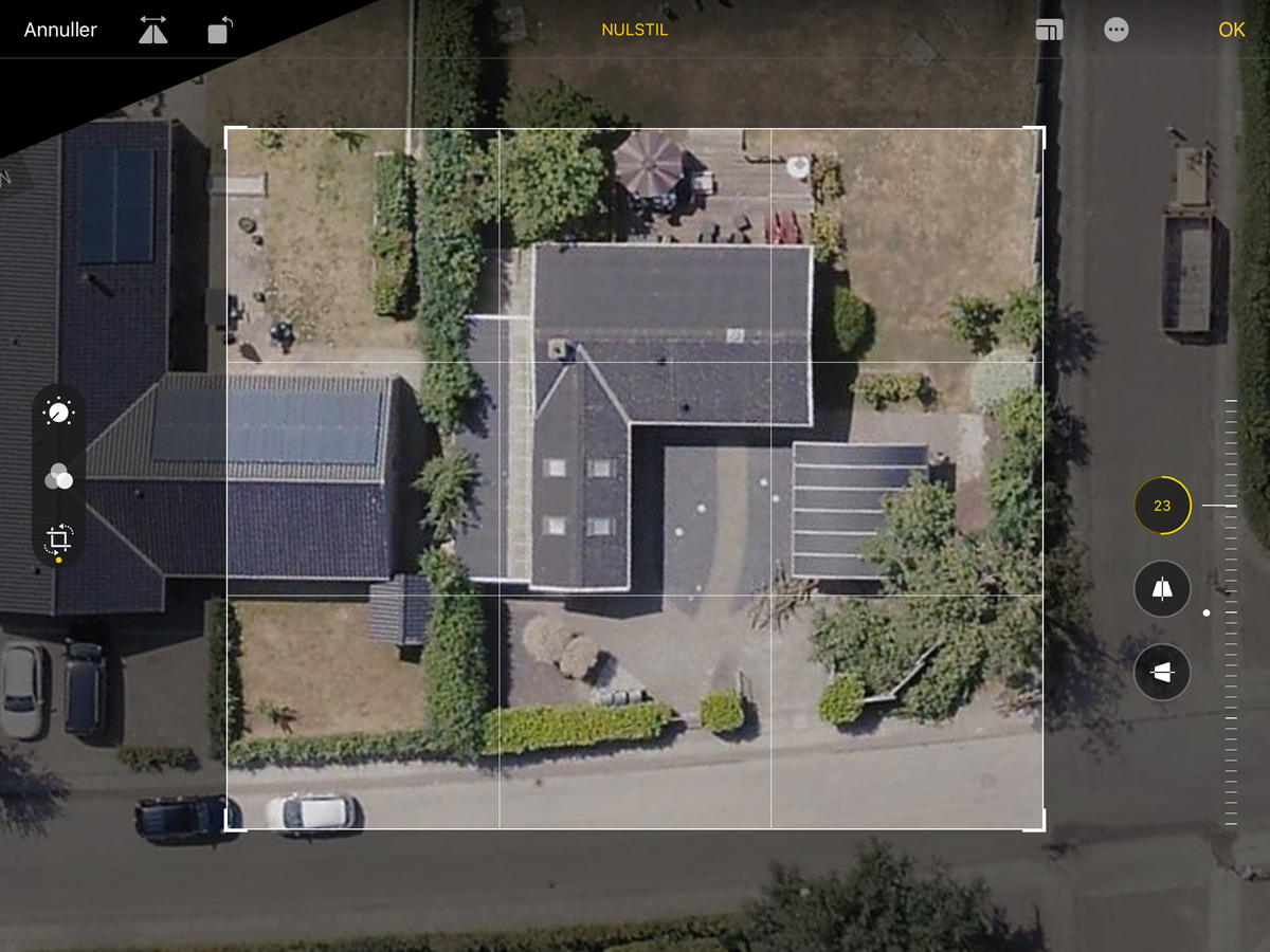

Ud fra egen satellit foto via arealinformation.dk kan jeg se at naboens garage ligger ca. 0,25 meter inden på min grund, til trods for at den i forhold til faktiske skel har en afstand på 0,45 meter. Eller en faktisk forskel på 0,7 meter (0,25+0,45), i nordlig retning. Det kunne i sig selv lige så godt havde været modsat.
I min optik kan en Kommune ikke bruge et Satellitfoto til noget som helst, for en faktisk placering af en bygning!
Ud fra ovennævnte skal man nok ikke forvente en væsentlig bedre nøjagtighed end +- 1 meter, med Satellitfoto.
Det er måske muligt vha. forholdstal og mål på kendte objekter, samt forlængelse af linjer at overbevise kommunen ud fra et satellitfoto. Vær opmærksom på at der er forskel på kvaliteten af satellitfotos afhængigt af hvor man er. Google map er ikke nødvendigvis det bedste. Det viste er fra www.krak.dk, og bedre end Googles fra samme adresse. Tænker at jeg kan argumentere hvor den viste garage(bygningen nederst t.h. med kurvede linjer) står i forhold til husene, ved at måle tagstørrelser m.v.
Og da du formentlig ret præcist kender hovedhusets position i forhold til vejen, er det vel matematik derfra.
Et "satellitfoto", der faktisk er taget fra et fly i lav højde har en opløsning på 10-15 cm/pixel. Det er oprettet, så det er målfast - så kaldes det et ortofoto (orto=vinkelret). Men det gælder kun for de genstande, der befinder sig på jorden overflade. De genstande der rager op i landskabet - så som bygningers tage - vil blive forskudt. Jo længere man kommer fra billedets centrum, jo værre bliver det. Nogle steder fremgør det tydeligt, idet man kan se facaden på bygningerne - men kun på den ene side. Her kan man godt regne med at soklen er nogenlunde korrekt, mens tagkanten er forskudt, selvom de befinder sig omtrent samme sted (med forbehold for evt. udhæng).

Helt enig med Palle Dam.
Det er derfor linjerne på det garagetag jeg har uploadet fremstår som kurver. Havde det været fra satellithøjde havde det været rette linjer.
Men vi taler ikke om 50cm fejl.
