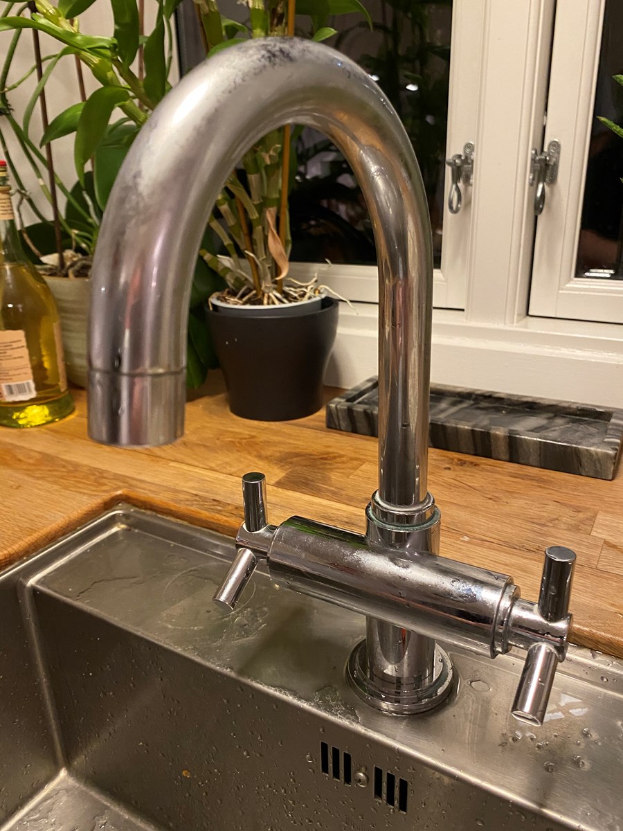

Hej med jer.Jeg har netop installeret et Grohe Atrio Ypsilon (classic 21 019) køkkenarmatur. Jeg fik det af mine forældre, da de har fået nyt køkken. Armaturet har derfor ligget ude i et skur i en periode.
Mit problem er at det drypper fra armaturet ved håndtagene, primært i den “kolde side”. Når jeg tænder for vandet drypper det endnu mere. Jeg tænker det er en pakning el.l. der skal skiftes, og jeg tænker det er mørnet efter op

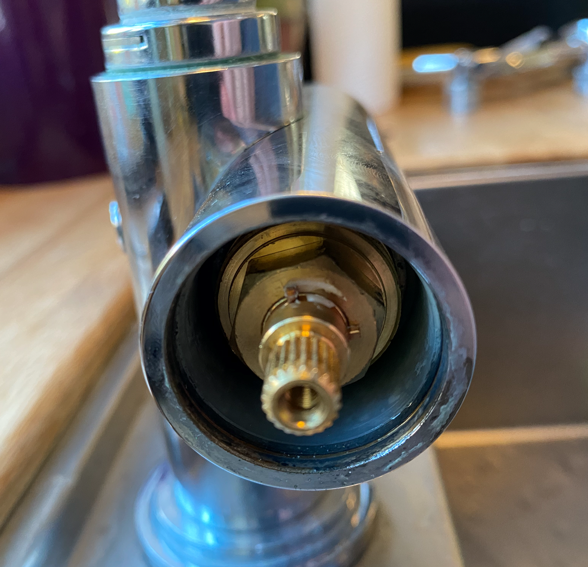

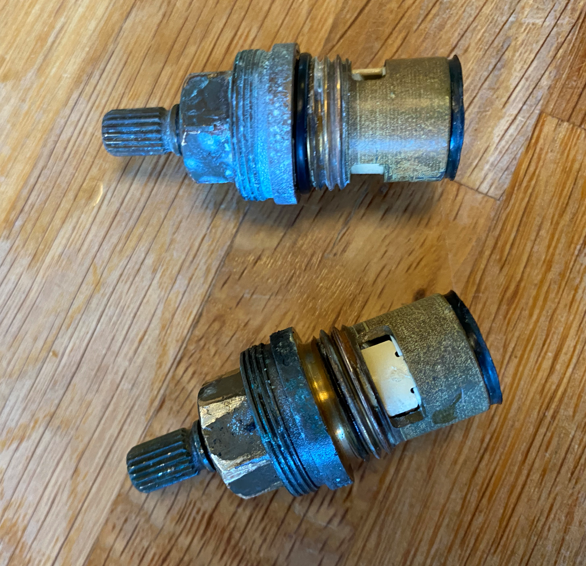

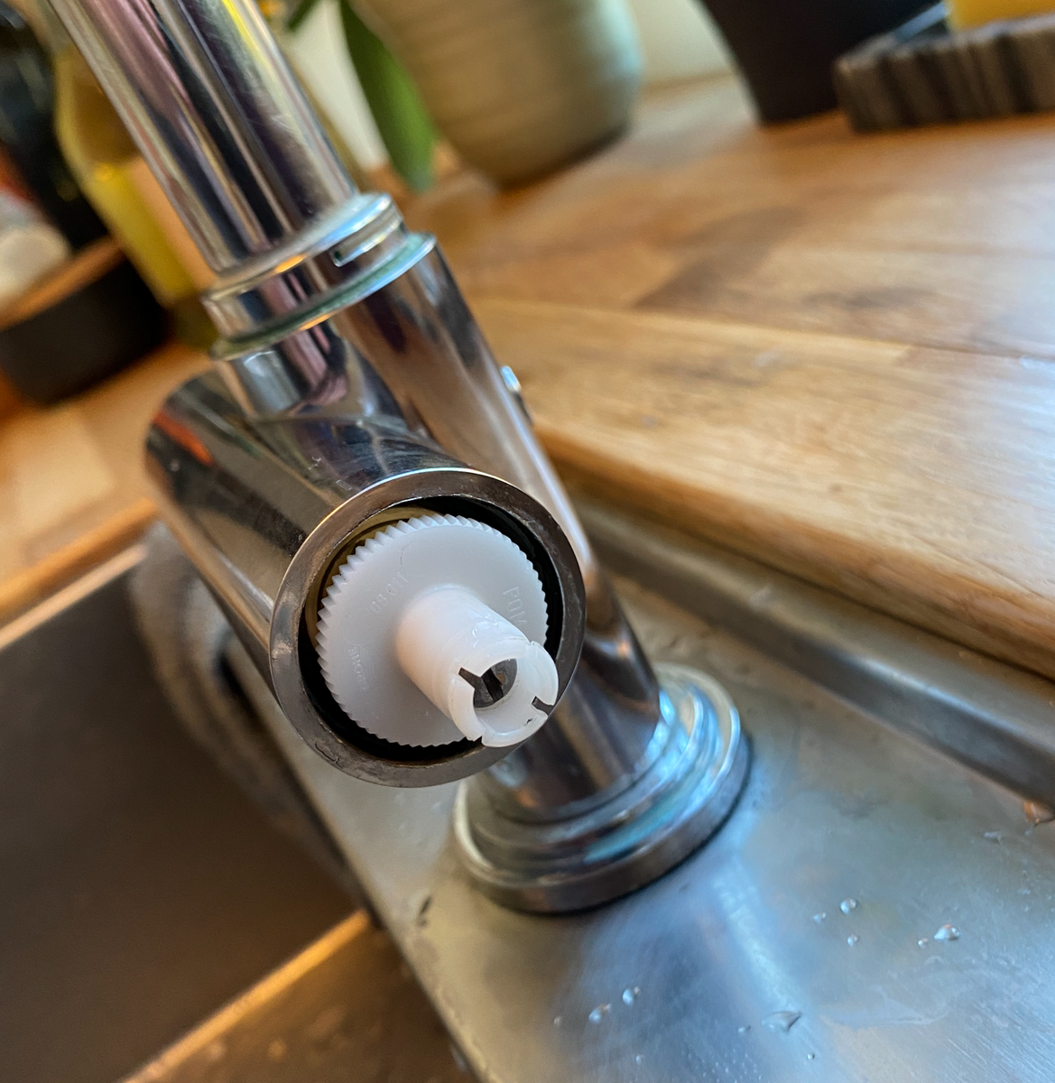

Det lykkedes sgu. Grebene skulle blot trækkes af (med lidt vilje), og derefter var der adgang til den lille skrue, og bag den en spindel som så godt medtaget ud. Købte to nye og monterede dem, hvilket afhjalp problemet :)
Tak for jeres hjælp. Hermed lidt billeder, til hvis en anden ender i samme situation :)
