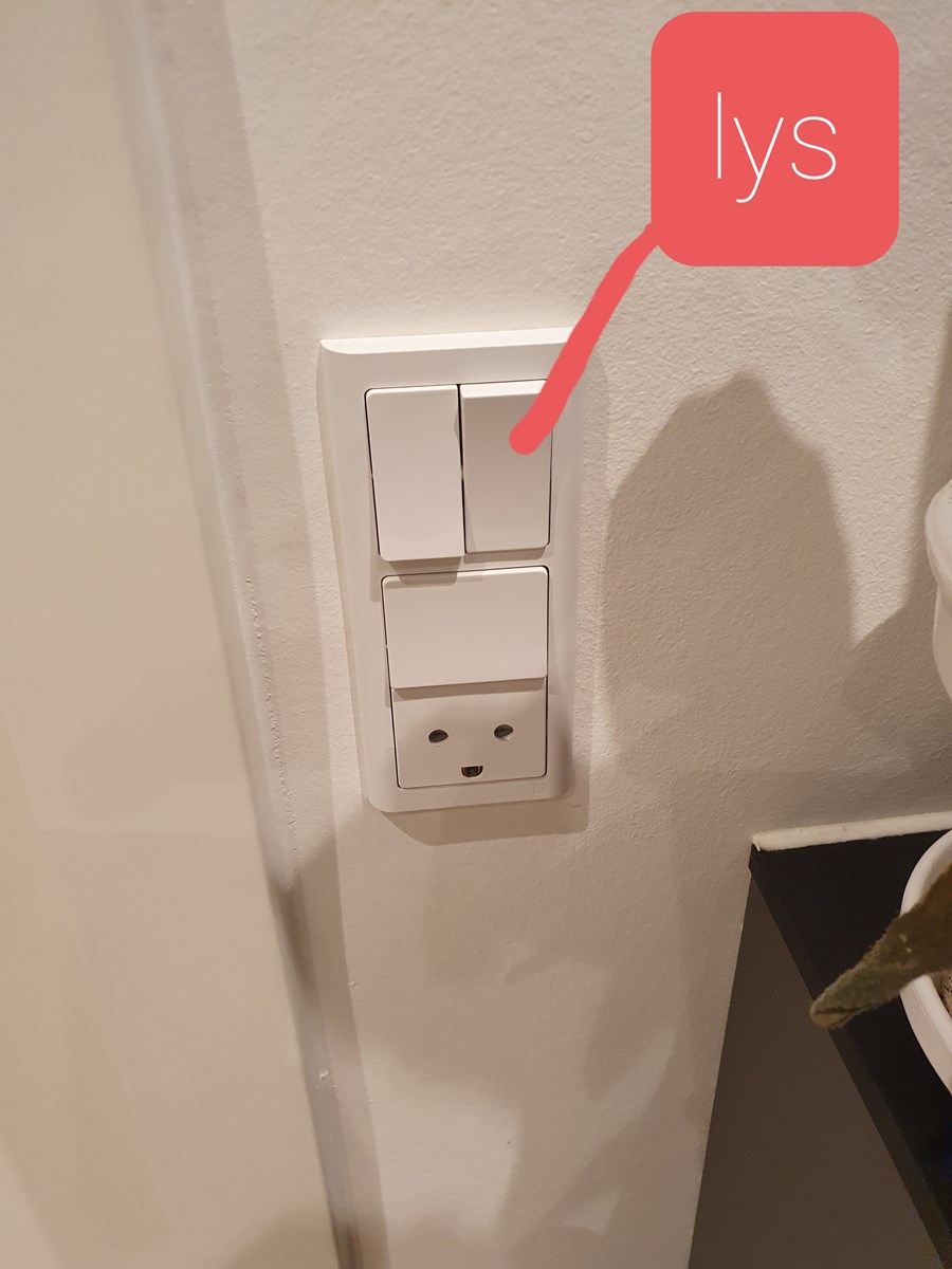

Vi har spots loftet i vored køkken. Kontakten er den som er markeret. Vi kunne rigtig godt tænke os at få monteret en dæmper og jeg har kigget en del efter en på nettet, uden held. Kan man ikke få en dæmper til en "halv" tangent som også kan tænde og slukke?
Du kan ikke få en fuga der passer til en halv, men du kan evt. bruge sådan en her, hvis du har en dåse hvor den kan sidde i og så sætte en fjeder på din afbryder
https://www.el-grossisten.dk/daemper-1-100-ved-hjaelp-af-fjedertryk.html
