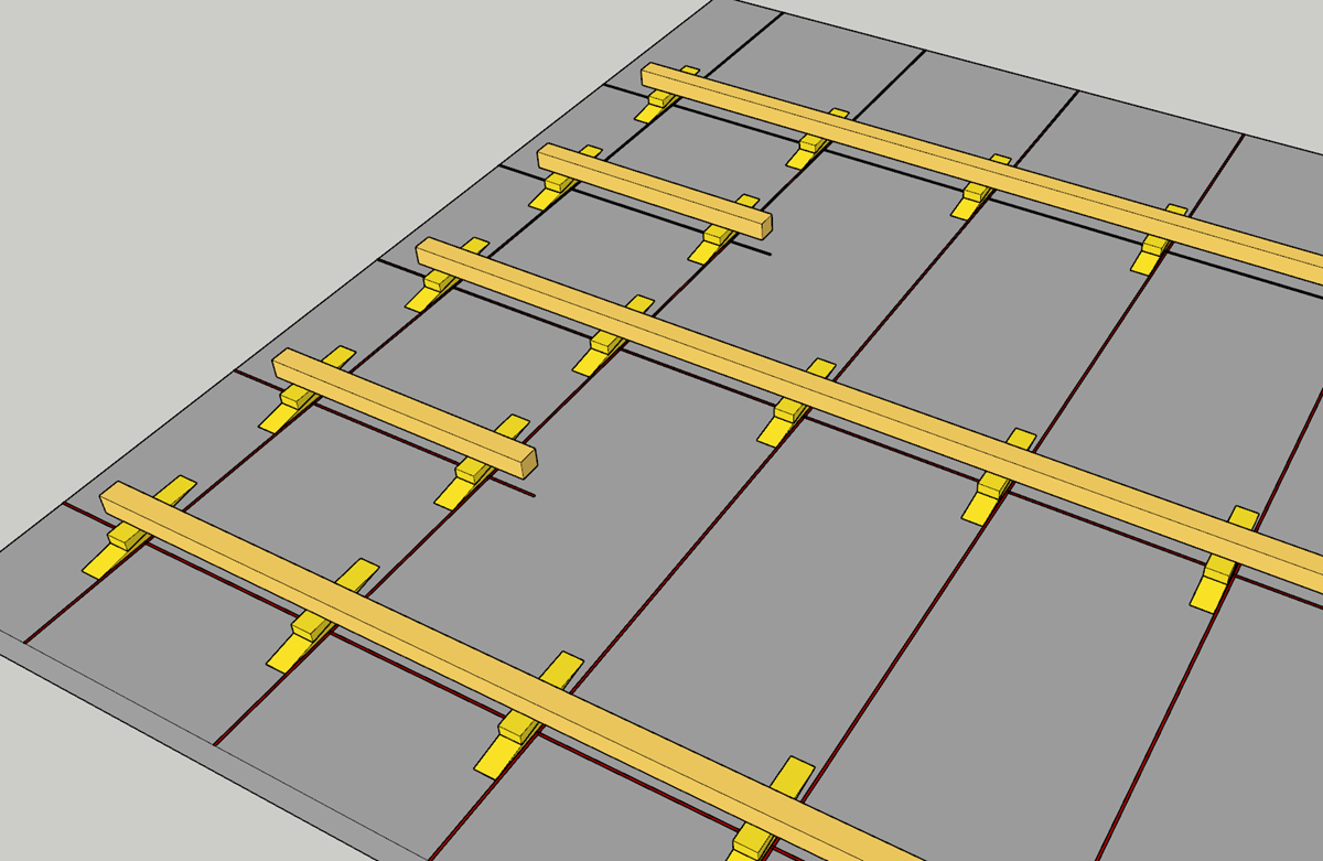

Når du er færdig med ligge alle strøer så tag en gode lang rarholt og tjekke strøerne i gemmen. på krys og tværs. for at hvis du skulle have en unøjaktighed kan du hive dykkeren ud eller ligge et stykke pap ind
for at ungå at nedbøjning i kanten af gulvet. så har jeg lavet en lille hurtig tegning. som viser hvordan men bør lave strø gulv. med mellem strøer
jeg vil kraftig anbefale granulat isolering. i dit tilfælde. ellers bliver du aldrig færdig med at skære til.
