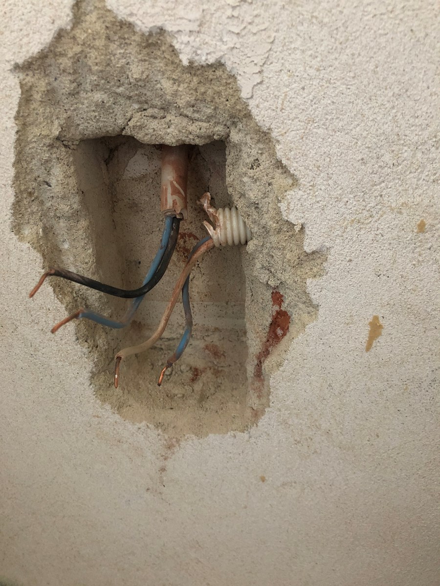

Jeg er ved at renovere et værelse, hvor der også skal nye indmuringsdåser og stikkontakter i. Inden jeg kommer så langt som til at sætte nye kontakter i skal jeg lige have samlet ledningerne i nogle muffer, imens der er renoveres. Det er gået fint med de første men nu glemte jeg selvfølgelig lige at holde øje med hvad der sad sammen i stikkontakten på denne, da jeg afmonterede den. Der er 2 blå, 1 hvid og en sort. Den sorte og blå går videre op til et lampeudtag. Hvordan samler jeg disse 4 ledninger i mu

Er ret sikker på at du skal samle de 2 blå, og sort + brun.
Blå med blå OG
hvid med sort.
Jeg er noget forbavset over at der er 2 leder kabel hvor den ene er sort. Men man lærer jo gennem hele livet.
