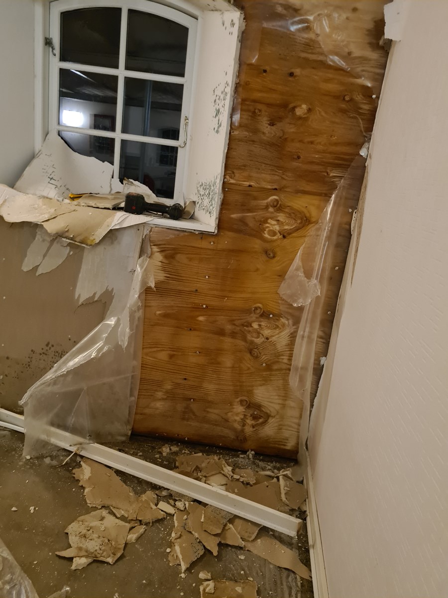

Jeg har haft en vandskade efter et tag projekt hvor jeg ikke fik lavet skotrende tæt, så får jeg fugt i min gildesal, da jeg så får åbnet op sidder dampspærre mellem gipspladen og den træplade der sidder under, er det kun mig der syntes det virker underligt burde dampspærre ikke sidde bag træpladen?
Rent teknisk sidder den korrekt - i praksis sidder den uhensigtsmæssigt.
Væggene er isoleret ja
Dampspærren sidder rigtig nok, men Krydsfinér i en indvendig isolering af ydervæg er bestemt ikke en god idé, så ud fra dette synspunkt burde spærren have siddet bag krydsfinér.
Optimalt set skulle konstruktionen slet ikke indeholde krydsfinér, som jo er et organisk produkt.
