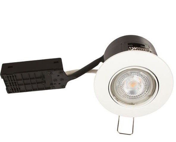

Jeg har brugt 3G1,5 mm2 det var også kun fordi der var monteringsdåse/aflastning på lige som på billede
