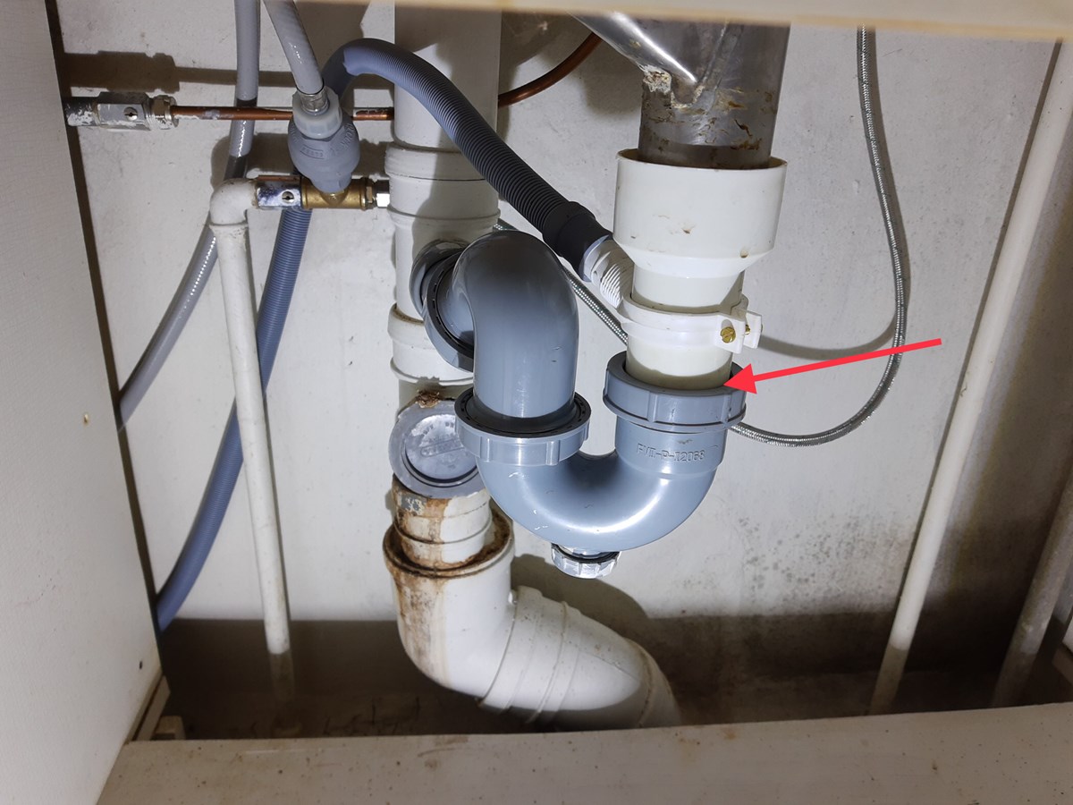

Jeg har skilt et afløb ad, da jeg skulle have gjort klar til at montere en vaskemaskine på det. Men nu kan jeg ikke få det tæt igen. Der løber vand op ved det hvide rør, som bare er stukket ned i det grå (se billede).
Imellem det grå stykke og det hvide rør er der en ny konisk pakning af samme slags, som den der sad der i forvejen.
Er der nogen forslag til, hvordan jeg kan få tætnet skidtet

Har du vendt pakningen rigtigt og strammet omløberen nok? Rørene skal være helt rene, inden du samler det.

Prøv at smøre med lidt ciliconefedt eller lidt opvaskemiddel inden du skruer det sammen.
