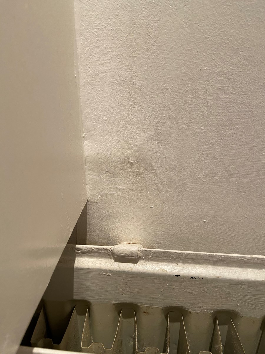

Bare tapet eller fugt?
Så dette på min væg i dag. Synes ikke det ligner et typisk tegn “boblende” fugt, men mere løst tapet? Det er umiddelbart ved siden af badeværelset, men alligevel for langt væk til at det kan være det?
nogen der kan give en second opinion? Burde man prikke hul på det?
Prikke hul hjælper jo ingenting. Det ser sært ud med den radiator, der forsvinder ind under en væg? Men ophænget til radiatoren kunne være årsagen. Mulig fugt fra badeværelse i væggen, sammen med skruen/ankeret, der holder radiatoren kan skabe rust, som får pudsen under tapetet til at bule ud.

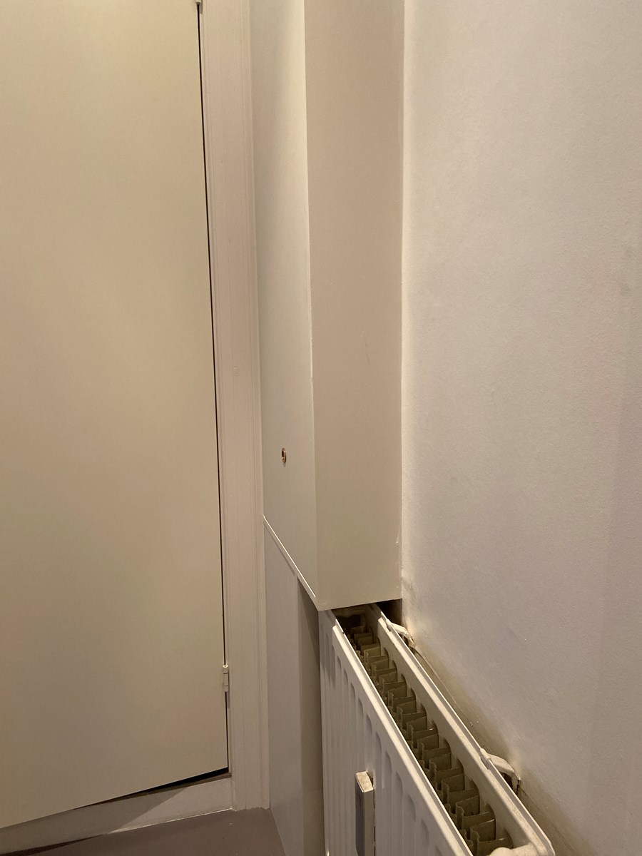

Det er et elskab, der hænger ovenpå. Se billede.
Fugten skal i så fald være gået gennem der. Det tror jeg dog ikke.
Hvis det elskab fører ledninger gennem etager, kan der ofte vandre kold/varm luft gennem installationerne. Umiddelbart vil jeg tro, at der i det områder er mange udsving i temperatur og luftfugtighed, og det kan få tapetet til at løsne. Tag en engangssprøjte med fortyndet trælim og sprøjt ind i boblen og gnid tapetet fast igen.
