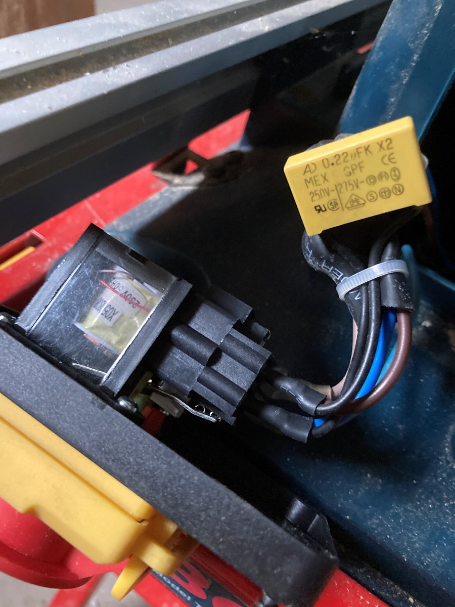

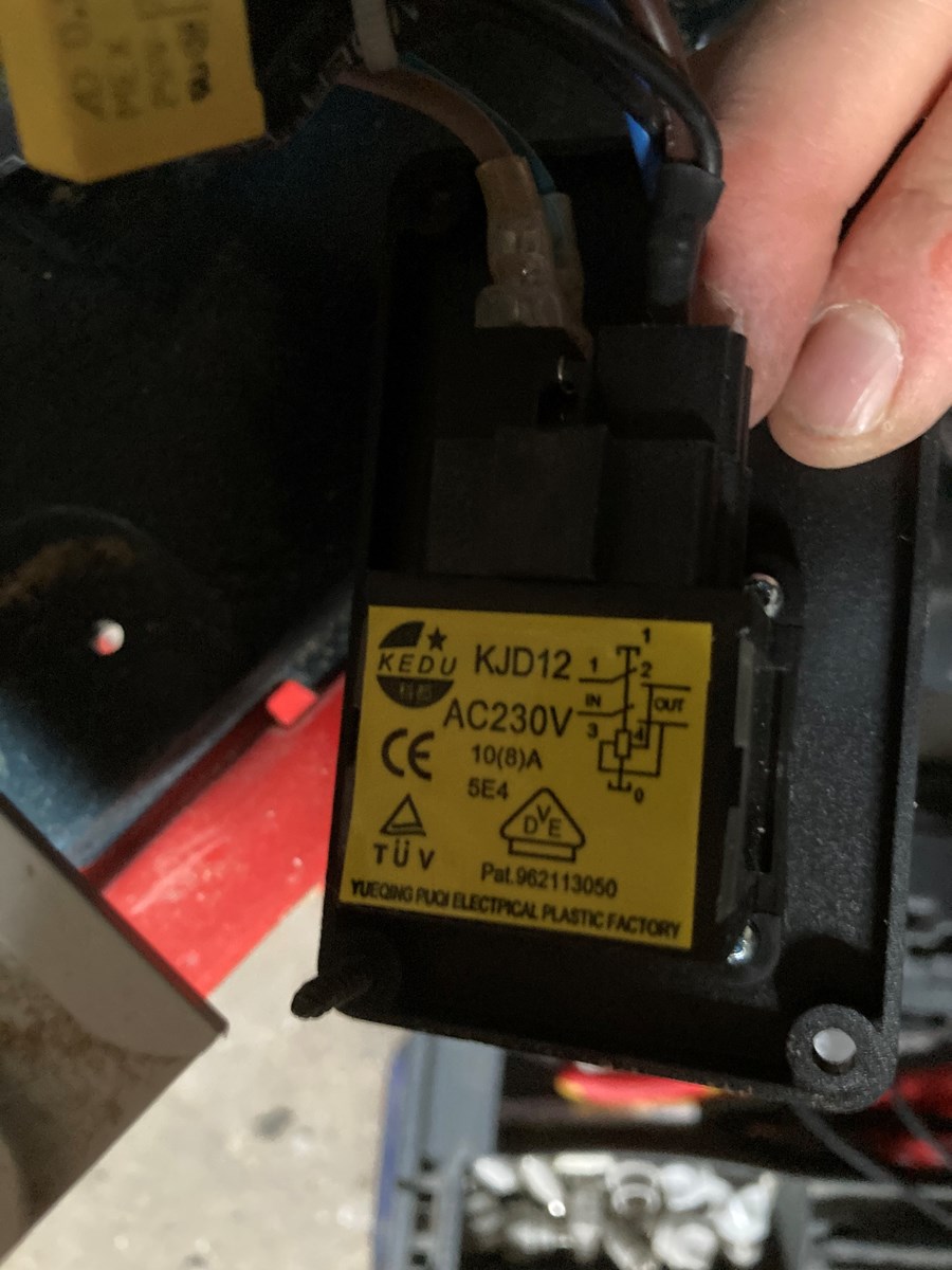

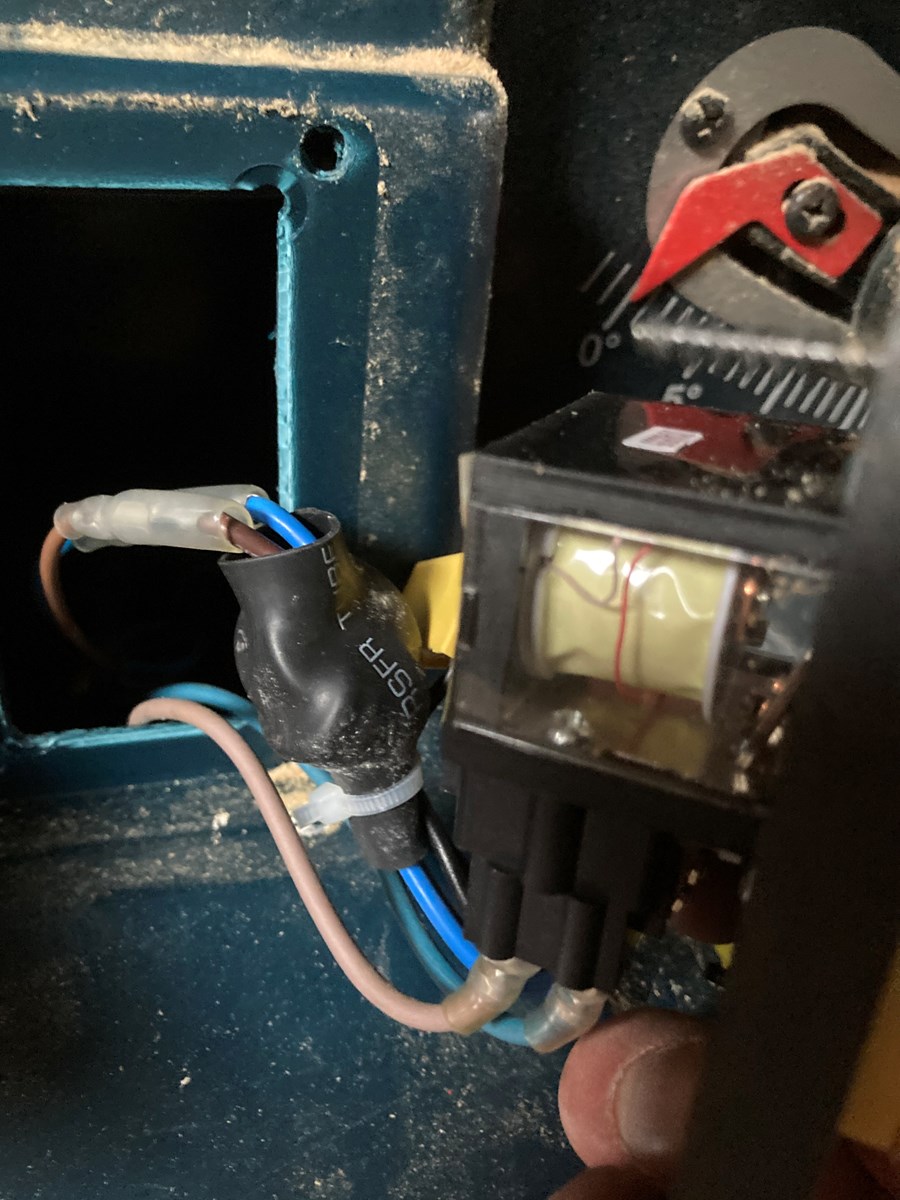

Efter en måske for stor opgave kan min rundsav ikke holdes i gang. Den kan køre hvis jeg holder start-knappen inde.
Tænker jeg må have en ny kontakt eller hvad tænker i?

Din beskrivelse tyder på at spolen i startanordningen er defekt. Prøv at høre Bosch om reservedele til saven.
