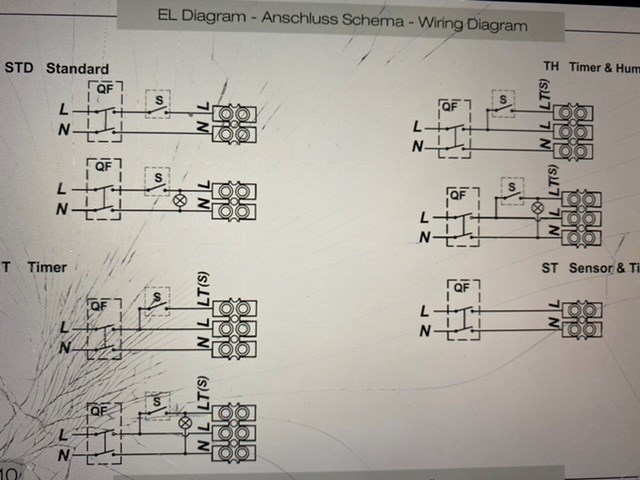

jeg har fået monteret en duka pro 70 th, men synes ikke den virker efter hensigten
jeg kan se at den blot er monteret med “konstant strøm” ( N og L) det er så her jeg tænker om det er korrekt?
nedenstående er el diagrammet for ventilatoren.
Nu er jeg ikke elektriker med kan se at flere mulige indstillinger og nogle kræver en ekstra ledning?

Hvordan tænder ventilatoren nu, og hvordan vil du have den skal tænde?
​Den skal blot tænde når fugtigheden stiger og så slukke igen når denne er under det indstillede
​Det virker ikke son om der er noget system i hvordan den kører nu. Nogle gange tænder den næsten med det samme bruseren bliver tændt andre gange starter den ikke.
Det er min erfaring, at fugtighedsstyring er noget ustabilt, så jeg ville have valgt at styre sådan, at ventilatoren blev styret sådan at lyset styrer ventilatoren. Det betyder, at ventilatoren skal forbindes efter diagrammet i midten til højre, som giver mulighed for styring efter timer og fugtighed.
Jeg har monteret min på samme måde, med konstant strøm, men det var for at udnytte bevægelsessensoren, da der oftere vil være bevægelse end meget fugt i rummet, der pt kun benyttes som toilet

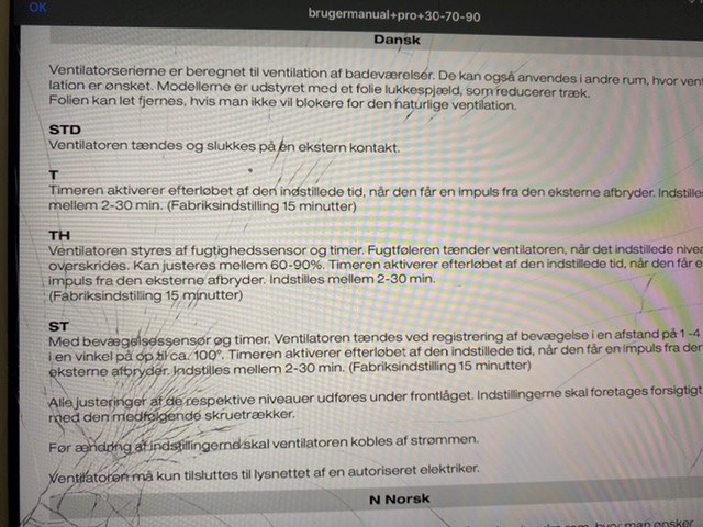

Men jeg kan ikke få den til at reagere på sensoren, er der noget der skal slås til, som evt ikke er beskrevet i manualen?
der er ikke nogen bevægelsessensor i ventilatoren. Bevægelsessensoren er noget du skal have installeret i det rum, ventilatoren skal virke i. du kan lige så godt slutte den til så ventilatoren tændes, når lyset tændes og har et timerstyret afterløb efter lyset er slukket. Fugtigshesstyringen kan du sætte til laveste instilling 60%, og håbe det virker.
Så er det mig der har misforstået vejledningen. Jeg læste sensor som en bevægelsessensor
Men din forklaring giver helt mening - tak 😃
En bevægelsesesensor kan også bruges til at tænde lyset og ventilatoren i rummet, hvis det er menigen.
