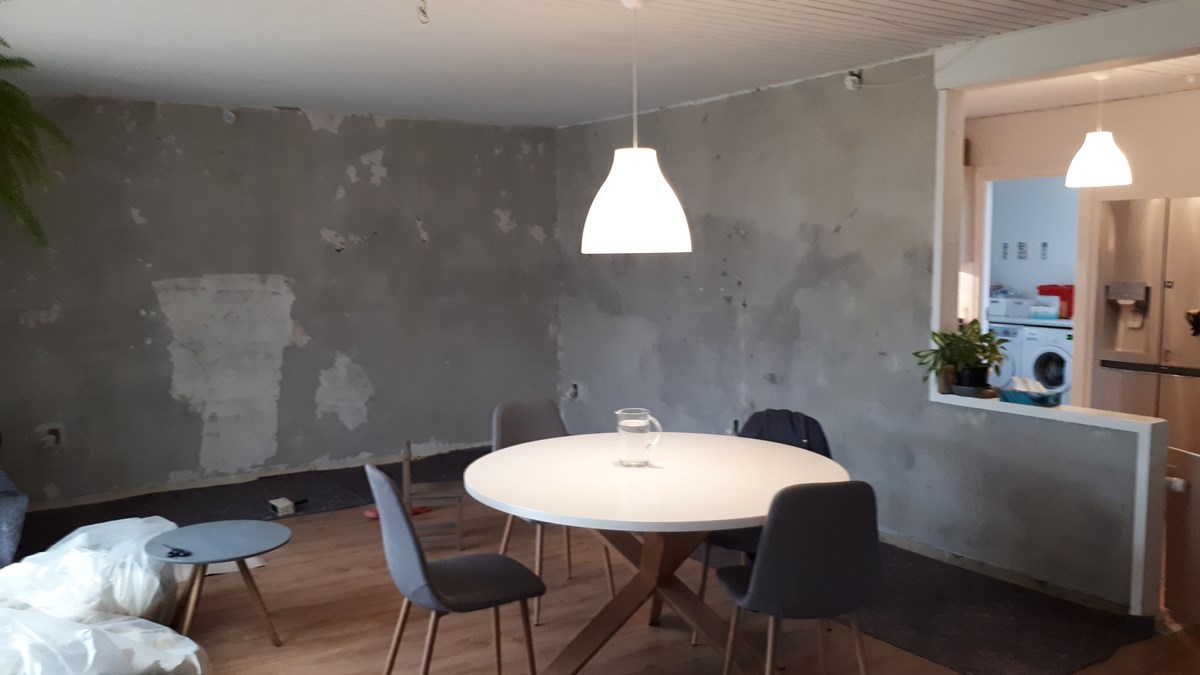

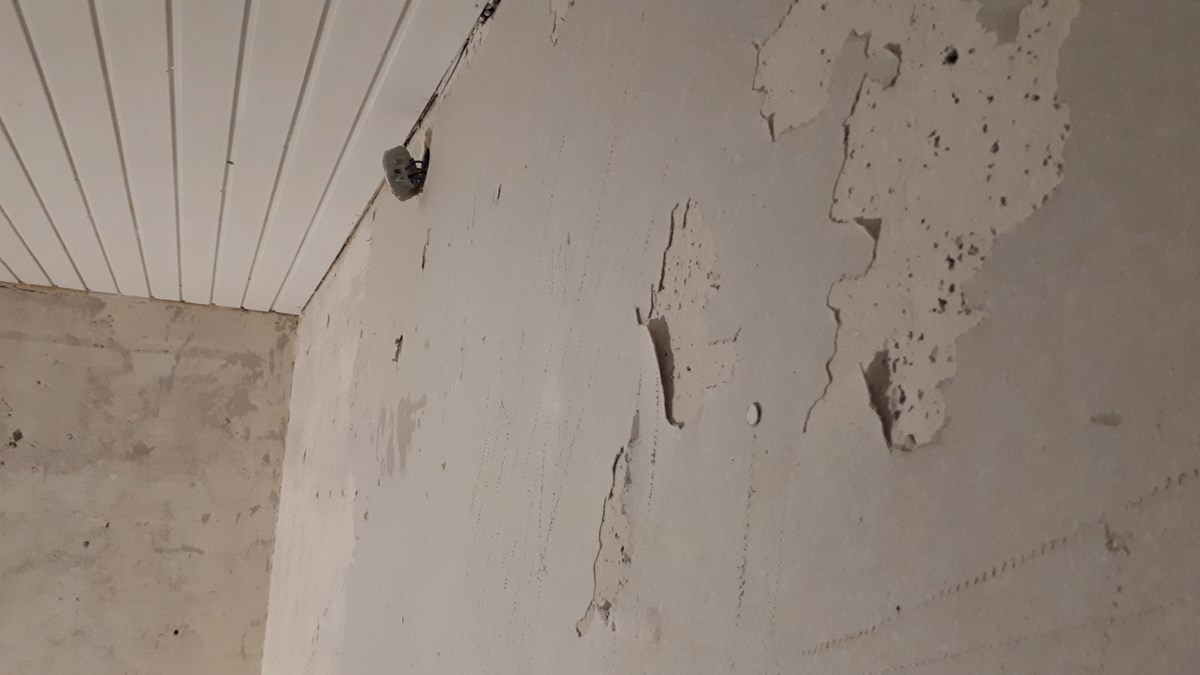

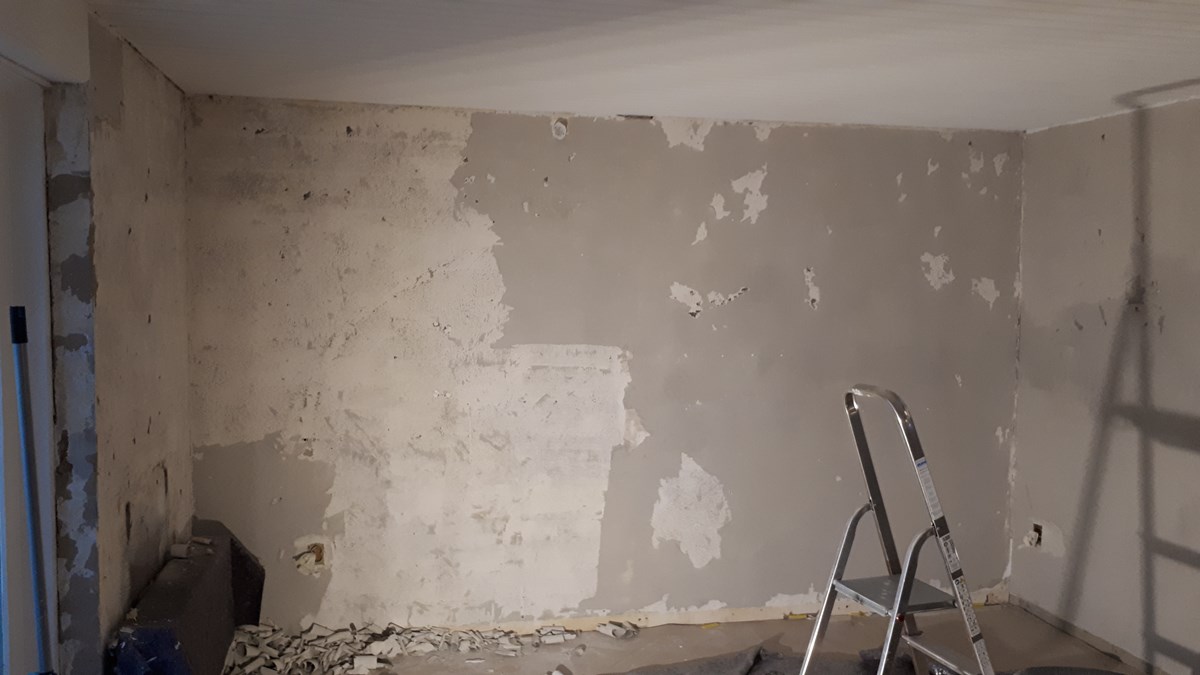

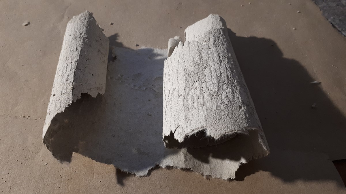

Hej. Vi er i gang med at fjerne den gamle tapet og efter vi fjernede i går den gamle hvid tapet (savsmuld) fandt vi den her grå spartel-agtig lag som kan fjernes med tapetskraber men det er et kæmpe arbejde. Overfladen af dette grå lag ligner papir men det er måske kun fra den gamle tapet. Nu har vi behandlet met ned tapetopbløder men det er stadig svært at fjerne det.
Spørgsmålet er om det overhovedet skal fjernes eller må jeg rullespartle ovenpå?

Girafsliber og støvsuger. Det kan lejes.
Men det der grå lag det er den gamle rullespartel, så den ikke skal væk, vel? Bare slibes.
Det kunne også være et lag gipspuds I har fundet. Men ja, det vil nok være bedst at få det lag fjernet uanset hvad det er. Mon ikke det giver jer den bedste ro i maven på sigt også - altså at I ved at der var "ren røv at trutte i" da I gik i gang med at sparte.
Ja, men det sidder fast, rigtig fast og virkelig svært at fjerne... så vi har næsten besluttet at beholde det på plads og så spartler vi de små og store ujævnheder. Så kommer forankringsgrunder og glasfilt.
Det ser sådan ud at der var et professionelt malerfirma der fjernede alt og lagt det der grå lag og tapet bagefter. Så derfor sidder det fast. Men ja, ligner lidt gips-agtig materiel...
Hvis du ikke gider slibe det ned, så sandspartl hele væggen. Det giver en jævn overflade. Hvis su partiel spartler, risikerer duen masse små sænkninger, der først ses når du har væv på.
Ja, jeg starter at rullespartle væggen i dag!
