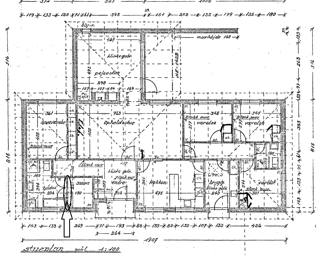

Vi er gået i gang med at planlægge renovering af vores badeværelse. I den forbindelse vil vi gerne vælte en mur ind til saunaen og derved gøre badeværelset større. Spørgsmålet er bare om væggen er bærende/stabiliserende eller om jeg bare kan vælte den. Kan man vurdere det ud fra grundplanen? Jeg har markeret muren.

På tegningen ser det ud som etplanshus, med valmede gavle, så der kan ikke være nogen mur ovenover. Den ligger desuden parallel med spær så på den måde heller ikke bærende.
Ydermuren er ret kort fra hjørnet og hen til næste hjørne ( indgangs parti ) så der er ikke grund til stabilisering midt på.

Ja det er et etplans hus med valmede gavle.
Så jeg kan altså bare rive den ned uden nogen bekymringerne?
Der kan være bekymringer på andre ledder, men ikke i forhold til bærende og stabiliserende.
