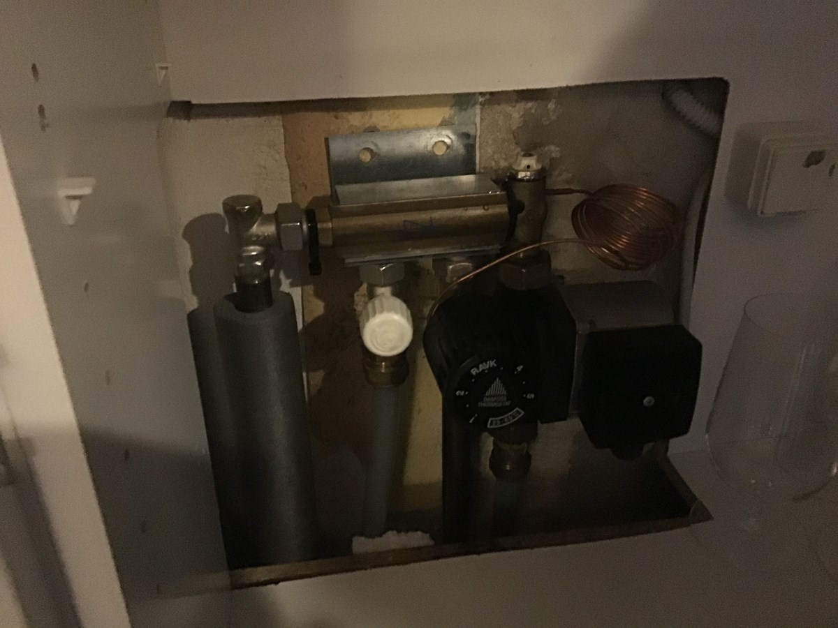

Hej, så er det min tur til hovedbrud.gulvvarmen harkørt upåklageligt imange år, men pludselig varmer det ikke. Ventil og pakdåse masseret. Fuld varme på til- og afgang men ganske, ganske lidt i gulvet (har været tændt hele året). Nu her kl05.00 til morgen er alt dødt, men pumpen kører lystigt. Alle radiatorer kører perfekt. Der er sløjfe på til gen-gennemløb, eller hvad det hedder. Men selv tilløb er kold. What to do? Ps der er luftet ud på den hvide luftventil og pumpen er kontrolleret. Den kører rundt. En anden gulvvarmestreng i huset kører normalt.
jeg har lige haft åbnet for ventilen over ekspansionsbeholderen, ingen luft.

Hvad sker der, hvis du tager termostaten af ventilen. Ventilen burde så åbne helt.
Det gjorde jeg som det første i går og dr var fuld Tryk på tilløbet. Men jeg prøver lige at skrue pakdåsen ud igen nu. Tak for respons!
Et sted skal vi jo begynde. Det jeg tænkte på var om membranen, som sidder under pakdåsen, sad fast i lukket stilling.
Nu har jeg varmt vand i tilløb og gennem pumpe. Ventilen havde sat sig igen, så den blev masseret til det urimelige. Nu skal vandet lige gennem 35 kvm gulvvarmeslanger. Tak for opmærksomheden!!
Havde en kolega for nyligt, hvor pumpen var blevet totalt blokkeret af snask fra hele anlægget, så den ikke kunne flytte vandet rundt, til trods for den kørte.
En god ting at tjekke op på også, nu hvor anlægget har en smule år på bagen.
Ok, tak! Lige nu er der flow gennem systemet. Dog synes jeg det er lidt mærkeligt, at jeg ikke kan trykke stiften på pakdåsen ind med en skruetrækker. Når jeg tar den af og trykker ind på ventilen virker det. Den kan trykkes i bund, naturligvis med vand ud. Når jeg monterer det hele, kan jeg regulere termostaten uden problemer. Der er godt nok meget lille vandring på ventilhovedet. Men bare det virker samlet er det vel ok. Ps stiften går ubesværet i omløberen.
Update: alt kører som altid! Perfekt.
tusind tak for input.
