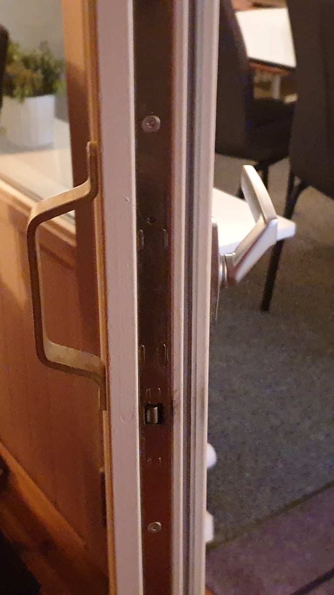

Vi har en terrassedør hvor der kun er greb indvendig (se billede) Kan man gøre noget så man får greb på begge sider, så vi også kan åbne/lukke udefra?

Ja det kan du godt.
Det er lettes hvis du/i tager låseskinne. bor hulet igennem
og få en gennemgående paskvilgreb og set på.
de fås med lås i de fleste specialbutikker / tømmerhandler.
Ellers kan de bestilles hjem.
Men tage det gamle paskvilgreb med ind da der kan være forskel på.
"Dørgrebspinde" den firkantede stand.

Vi har samme system med kun indv greb. Jeg løste det, ved at stemme en lille magnet ind i falsen og et stykke metal modsat. Udvendig har jeg monteret et ganske lille møbelgreb i alu med tæppetape. Det har virket 4 år, før jeg måtte skifte tape.
