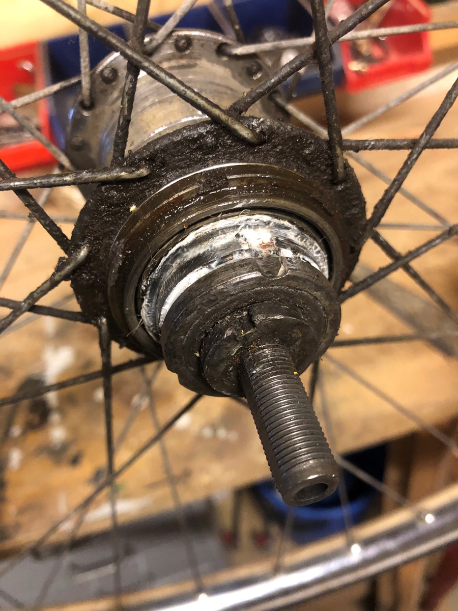

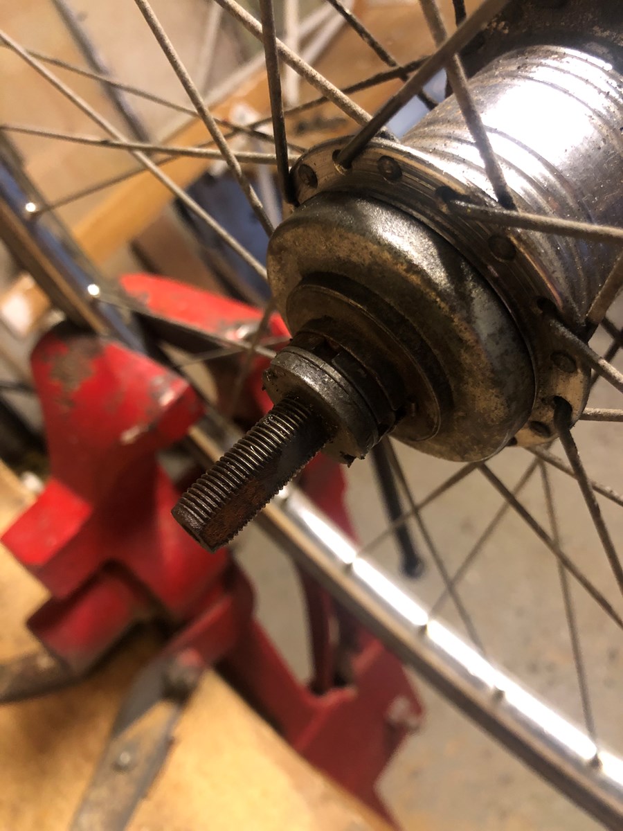

Er der nogle kloge folk, der ved, hvordan man adskiller et sådan nav som set her? Jeg vil gerne have det helt ud.
Vedhæftede filer:
Vedhæftede filer:
Den runde møtrik med hakket skrue du ud. På det nederste billede er der to som er kontra. derefter er der en lejekonus som måske skal skrues ud. Så kan du regne resten ud.

Tak. Det lykkedes efter møje og besvær.
