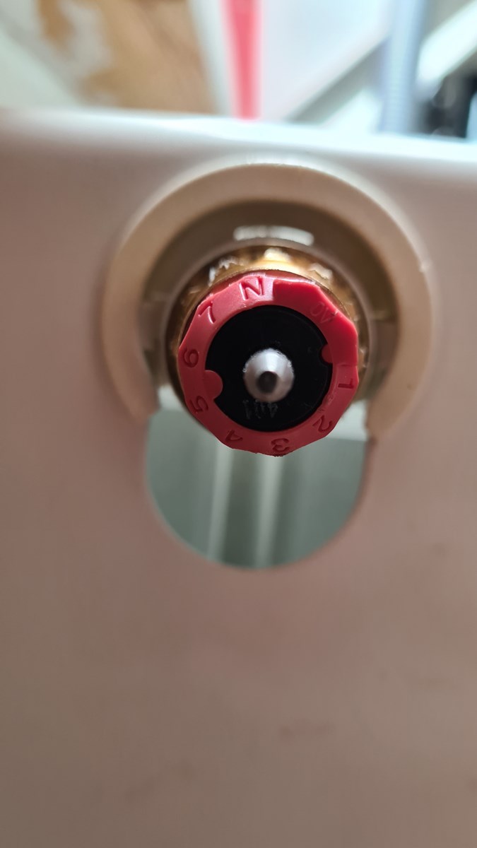

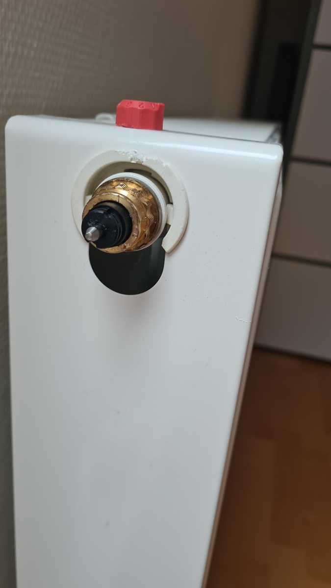

Hvordan skifter man denne pakdåse ?
Hej, jeg har 2 radiatorer ud af 4 på 1 salen der varmer lidt men ikke fuld "gas" når der skrues op, der er ikke luft i systemet og "pinden" i pakdåsen kører fint ind og ud. Der kan lukkes for varmen og der kommer også lidt varme på men ikke så meget som på de 2 andre. Jeg har en ide om at det er pakdåsen der er i stykker, giver det mening ?, jeg har så villet skifte den men, har ingen ide om hvordan med denne type og hvor jeg køber en ny, er der nogen der kan hjælpe ?
Jeg kender ikke den pågældende ventil, men tallene på den røde ring tyder på at det er en ventil med forudindstilling. Jeg vil tro at den røde ring kan drejes, så prøv at dreje 1. eller 2 tal op.
Forudindstillingen er beregnet til at indregulere dit radiatoranlæg, således at fremløbsvandet bliver afkølet ordentligt. En lille radiator kan ikke afkøle samme vandmængde som en stor radiator, så derfor "drosles" ventilerne så der sikres korrekt vandgennemstrømning.
Hej Søren, det vil jeg lige undersøge om er muligt, tak :-)
Har du prøvet at dreje den røde ring?
Hvis du søger ventilindsatsen på vvs-shoppen.dk, kan du se at der er 8 forudindstillinger. Normalt vil et højere tal give større flow.
Jeg tror ikke du løser noget ved at udskifte ventilen, så prøv at justere den du har nu.
Men  ellers hvis du vil ha den ud så ligner det at en 12kantet topnøgle i passende størrelse kan ta den.

Har prøvet at dreje lidt, men de har siddet sådan i mange år, så det går lidt stramt og er bange for at ødelægge noget, men tror det er løsningen, så det prøver jeg lige når der er god tid 😉
