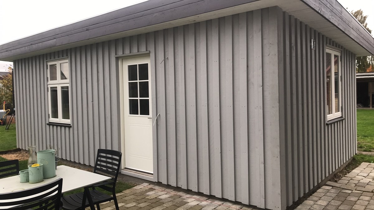

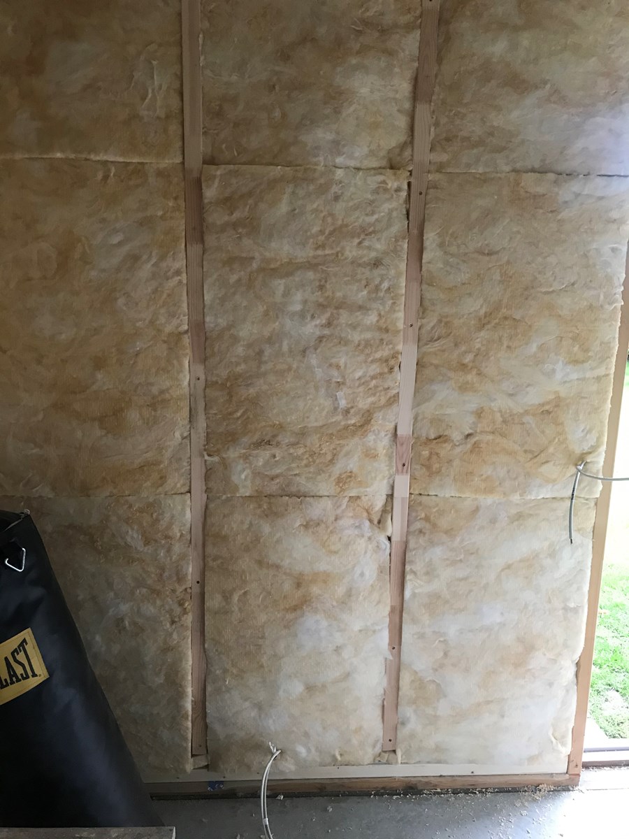

Rummet er 30 m2. Det er isoleret med 200mm +45mm efter dampspærre.
Håber man kan få en fornemmelse af det på billedet.
Trine
Så langt som du er er det jo ikke en løsning at lave noget om på lægtningen. jeg ville sætte en træplade 122x244 på over det hele derefter gips udenpå skruet i træpladen. feks  Osb-plade

Du kan krydsforskalle med hvl forskalling. Du skruer dine brædder vandret, så det passer til din gips.

Jeg havde nok også krydsforskallet med alm forskallingsbrædder. Husk at starte opmålingen med at skære spartelkanten væk i alle hjørnerne.
Du kan vel bare ligge pladerne ned og skære dem til på længdemål

skrue en OSB plade på der er flere fordele ved det
du får en mere stabil væg til når du skal hænge noget op på væggen
så kan du skue ting fast uden at skulle finde dine væg stolper eller brug af plugs
Nu når du har 610 fra cc ville jeg ligge en 15mm OSB.
Men du kan også godt nøjes med en 12mm men væken bliver knap så stiv.

Det lyder som om det er loft, så en 20 mm forskalling under på den anden led det er løsningen. Og så har du lært at an skal tænke fremad når man bygger.
Du skal bare huske at der skal være underlag under alle samlinger lodret som vandret. Om du så krydsforskaller eller sætter en hel plade må jo være en smagssag.
