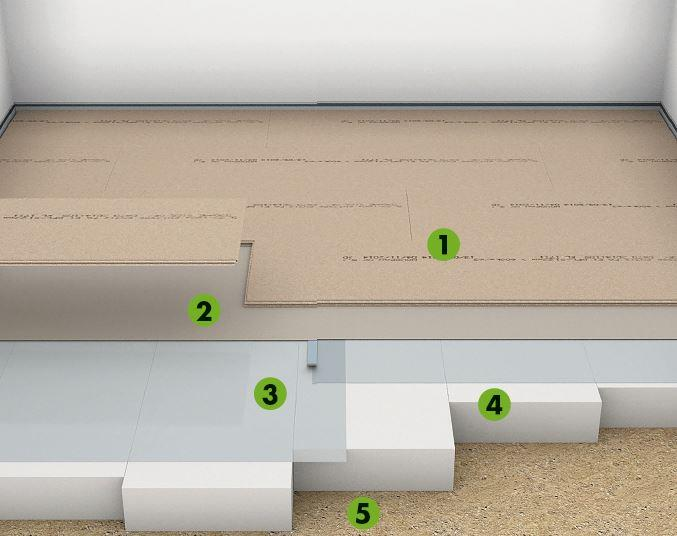

Der er flere løsninger på en let gulvkonstruktion. Varmefordelingspladerne kan fastgøres til undergulvet (plader med spor eller forskallingsbrædder), eller plader beregnet til direkte montering på isoleringen.
Undergulvet giver flere valgmuligheder m.h.t. fastgørelse at det endelige gulv.
BOFH Tak. Jeg havde lidt luret på den opsætning, men jeg synes de ender med at være for dyre. Isoleringensstyrken skal være s250 i stedet for s80 ved beton. Dertil kommer gulvpladerne inden jeg skal lægge varmefordelingspladerne. Min udregning sagde at det bliver mindst 50% dyrere end betonløsningen.

Korrekt at det ikke er billigere i etableringsomkostninger, til gengæld kan du arbejde videre med det samme istedet for at vente en måned på at det hærder - og dine driftsomkostninger vil være lavere fordi det kan justere varmen hurtigere og mere præcist (ingen varmeophobning = højere komfort) + mindre kuldebro imod sokkel end med beton.

Du kan støbe og lave en let konstruktion ovenpå betonen. Så længe der er ordentligt isoleret under, får du stadig al varme ud af det.
