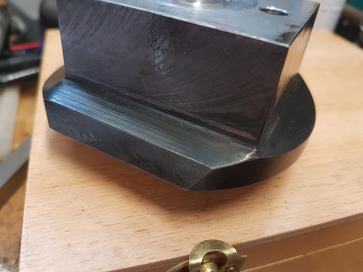

Jeg har brugt sådan noget væske, (dog andet fabrikat) det virker fint, men synes ikke det rustbeskytter, men smøre man det ind i olie efterfølgende, er det ok.
Det er denne her jeg har brugt Link
Her en stålklods jeg har brugt det på...
Ja jeg har set de der koldbrunering / kemisk brunering.
tror jeg vil prøve det med at påsmøre olie efter en kold brunering til fjeder og tænder..
