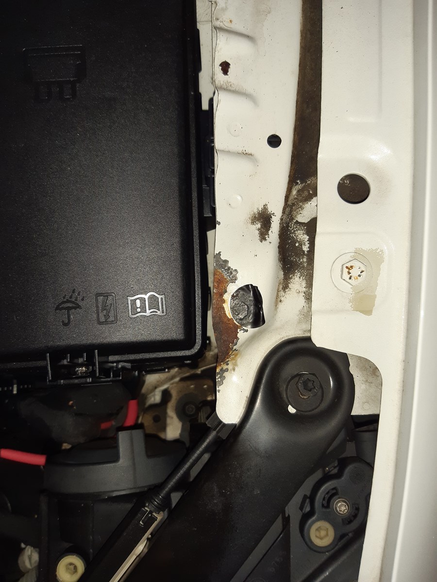

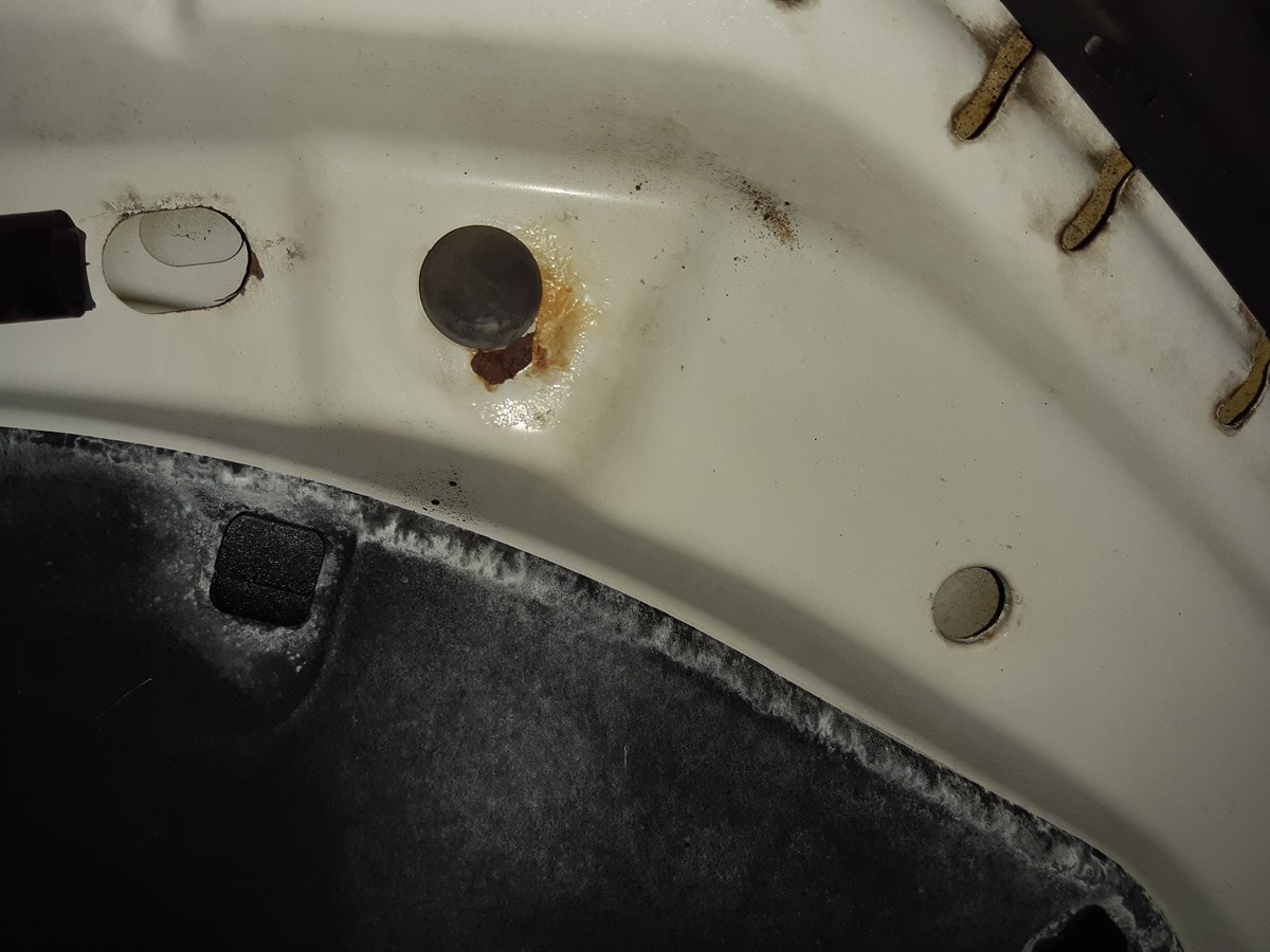

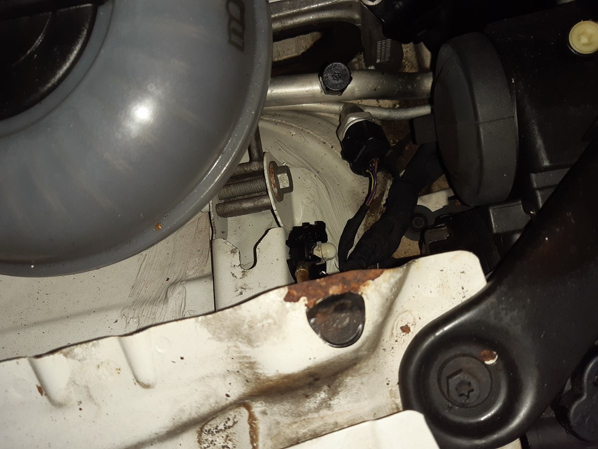

Jeg har købt en ellers velholdt golf 7, der dog har disse rustskader på undersiden af kølerhjelmen. Er det noget jeg kan give mig i kast med selv, eller er det bedre overladt til en prof?
På forhånd tak
Det kan du sagtens selv lave, fjern rust og løs maling med en roterende stålbørste, på boremaskine eller vinkelsliber.
Du kan evt. pudse overgangen mellem metal og maling, så overgangen bliver mere jævn.
Rengør med fortynder eller lignende, grundmal og mal.
Tak for svar.
Så først en grov fjernelse af rust i området, og så evt slibe med alm. sandpapir? Hedder det blot grundmaling?
Det sidder jo heldigvis et ikke-synligt sted, så det behøver ikke være kosmetisk meget flot, bare det forhindrer mere rust.
 Ja grundmaling eller primer kaldet det også..
