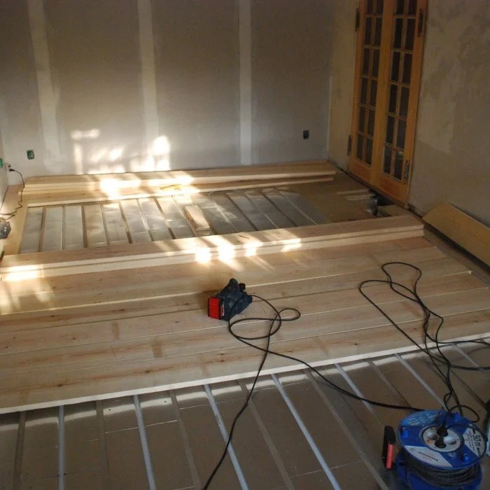

Varmefordelingspladerne støttes af enten 1" forskallingsbrædder som skrues fast i undergulvet, eller som jeg gjorde, skar 21mm krydsfinerplader op i passende baner som også blev skruet fast så kabalen gik op. De passer til 20mm varmeslanger. Billederne viser princippet.
Artiklen fra XL-byg du linker til, nævner ikke de udfordringer jeg har nævnt. Artiklen er i praksis ubrugelig. Desuden nævnes at overfladetemperaruren ikke må overstige 27grader. Dette gælder kun for standard gulvbrædder på max. 12,5 -13cm (5") bredde. For rigtige plankegulve (8" eller bredere) af nåletræ må temperaturen ikke overstige 23 grader.
Det anbefales at sømme varmefordelingspladerne fast til underlaget med papsøm for at have styr på ormen når varmeslangerne udrulles og trædes fast.
Da mine gulve er friselagte, skruet og proppet og endelig nådlet, er gulvbrædderne lagt på tværs af varmeslangerne.
Det gjorde at de synlige propper kunne lægges i et passende forbandt som et skibsdæk, men med en max. afstand på 60cm til forskel på et skibsdæk der max. må have en afstand på 30cm for 1" tykke planker.
