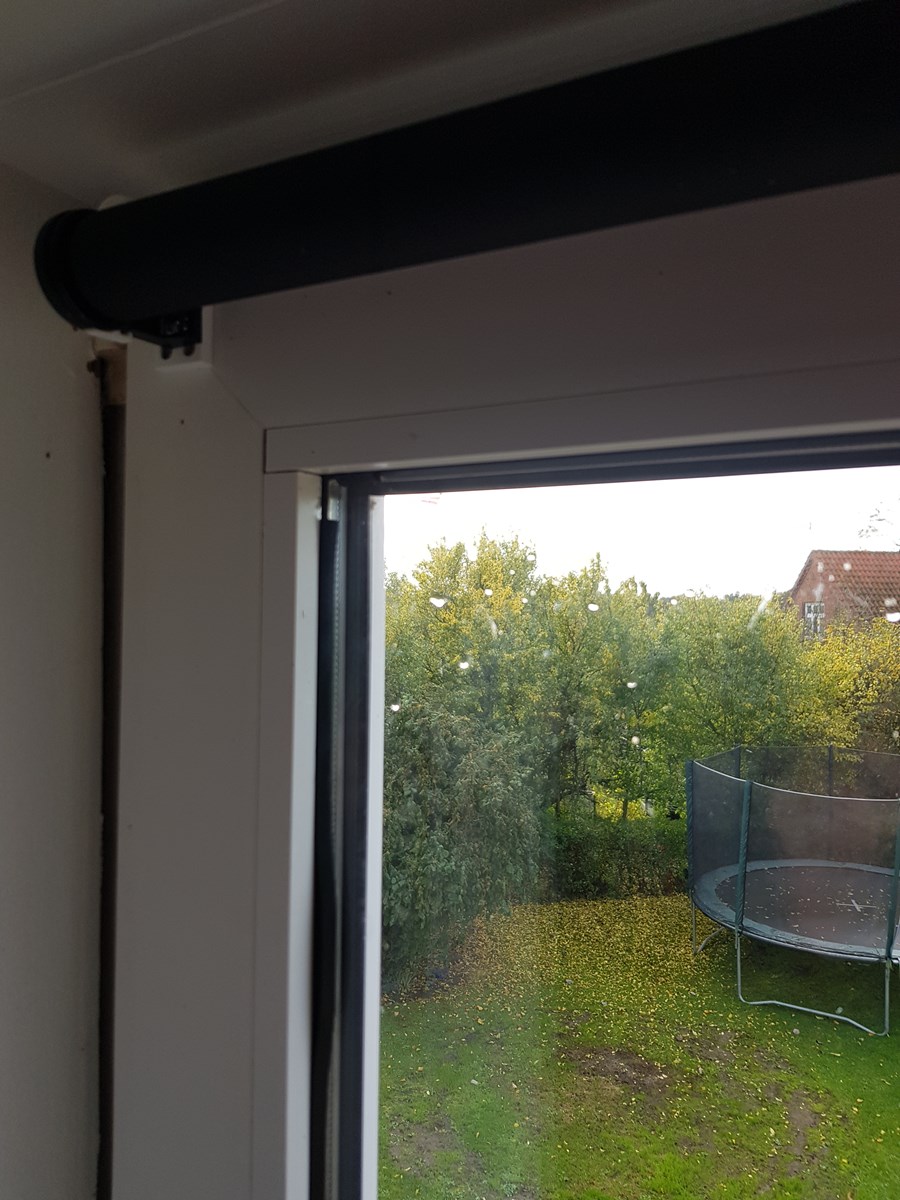

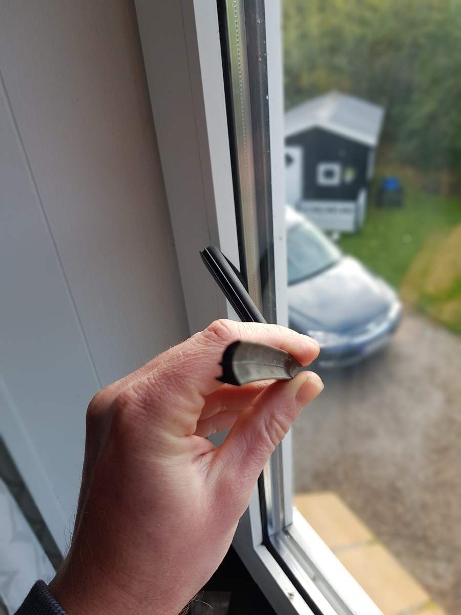

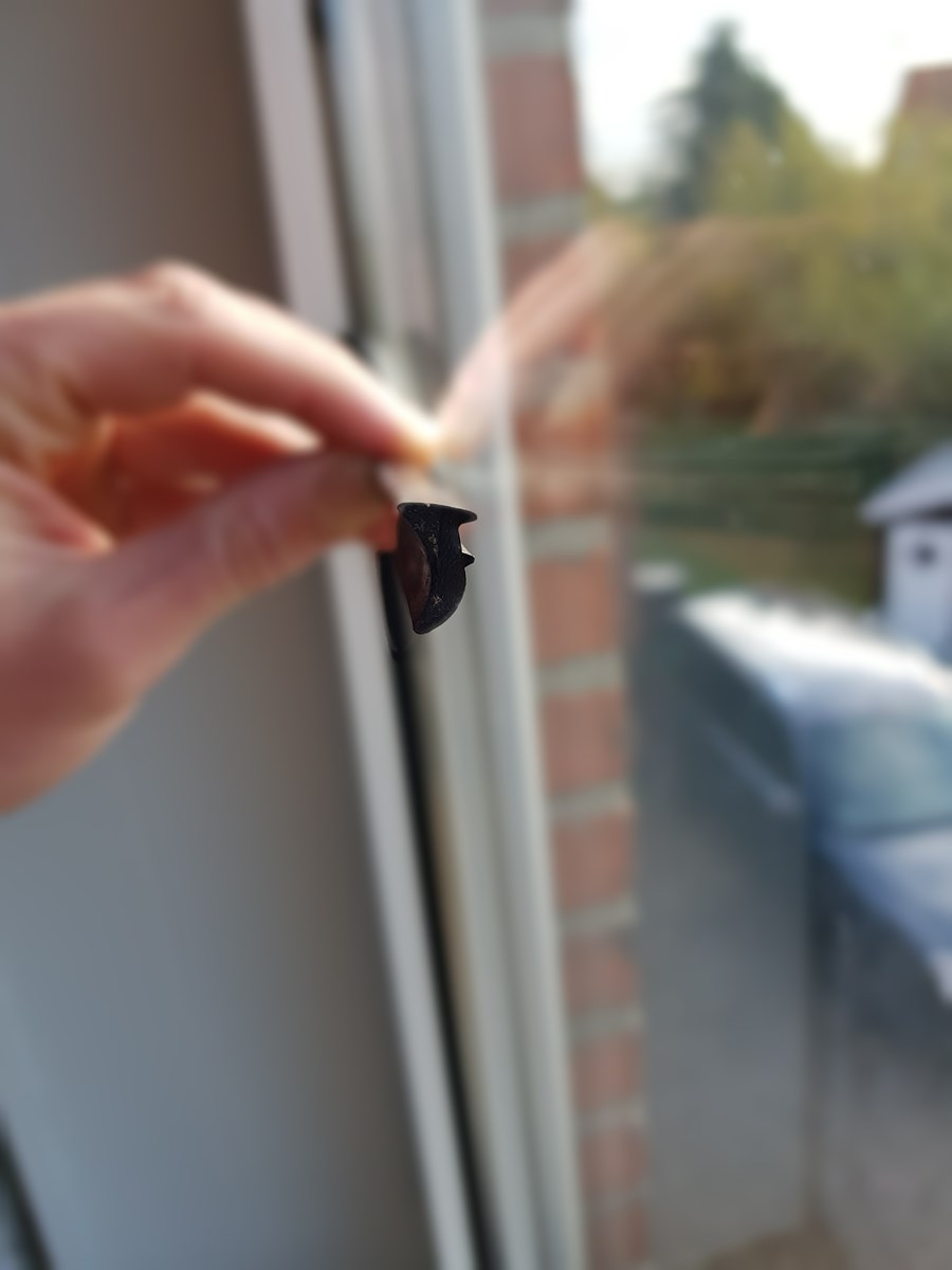

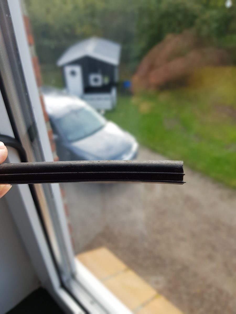

Har nogle ældre vist nok primo plastikvinduer, hvor de indvendige gummi tætningslisten har set bedre dage samme problematik på de fleste af vinduerne, de er efterhånden blevet lidt møre og knækkede.
umiddelbart er de lige til af trække ud hele vejen rundt, så virker ikke til de er klæbet fast,men blot "presset" ned mellem ruden og glaslisten.
Jeg har kigget en del rundt men syntes ikke jeg kan finde en matchende profil, og kan se af alt hvad jeg kan finde er med klæbebagside, ville jo være dejligt nemt, hvis man kunne finde nogle ude således af de var lige til af presse i, uden af skulle afmontere glas lister osv, hvilket jeg forsigtigt har prøvet uden held.
kan måle dem til ca. 12x6 /13x7 mm
nogen der kan hjælpe med af finde sådan nogle gummi lister ?
har vedhæftet et par billeder af dem.
på forhånd mange tak :-)
