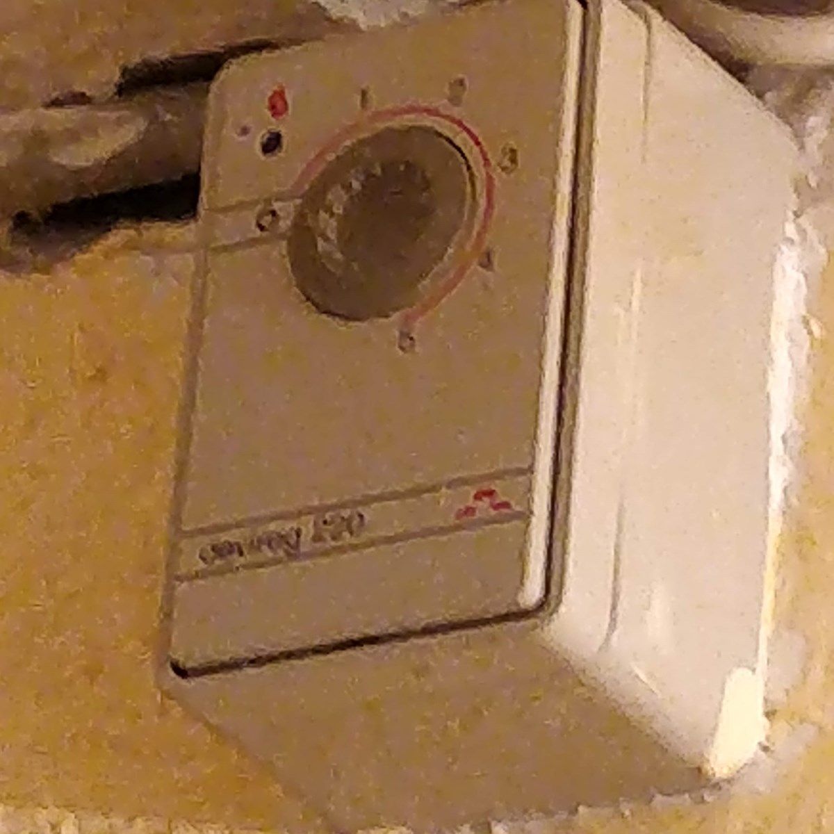

Hej jeg har fundet en sådan fætter i vore forrådskammer i kælderen under vores gamle badeværelse, den virker ikke , men kan nogle fortælle mig hvad den var brugt til?- det er en Devireg 220, kan det virkelig tænkes der er indlagt varme i gulvet eller er det til en håndklæde tørrer? - og i så fald er det en strømsluger eller kan det betale sig at udskifte den og benytte ?
den er ofte anvendt til gulvvarme(hvis ikke altid)... hvis du skruer op på den bør den lyse rød.? hvis den ikke lyser rød så er den enten i stykker eller måske ikke sat til.. du kan jo pille den af og måle om der er strøm indvendigt... mit gæt er at du har gulvvarme og en defekt termostat.  Hvis du intet aner om el, så lader du selvfølgelig være og får en ud som er mere kyndig. men i teorien kan du åbne den og hvis der er ledninger inde bag ved, så kan du sætte dem sammen med muffer og afvente om der bliver varmt på gulvet(kan tage mange timer)... men du skal vide hvad du laver. i det tilfælde vil du også se om varmen virker og om det så er din termostat der ikke virker.
Jeg har lige skiftet en som godt nok lyste som om den gav varme, men relæet var defekt så ingen strøm til gulv varmen, det er også en mulighed at det er det.
Den kan sagtens sidde her og være termostat til gulvvarme i badeværelset ovenover. Om den virker eller er tilsluttet er umulig at se ua fra billeder.
