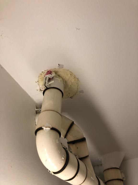

Pæn afslutning rundt rør i gipsloft
Muren har banket hul fra 2sal og ned til 1sal.(nyt afløb).
Så har han fyldt hulet med skum som i kan se på billedet fordi at Nedeunder er gipsloft.
Jeg er ikke helt tilfreds med resultatet.
Så hvad gør jeg nu for at få det så pænt som muligt?

Det er noget sjusk. Hvem er ansvarlig for udskiftningen? Hvis der er gipsloft burde man have skåret en pænt firkant gips væk inden man bankede, erstattet denne og boret hul i faldstammens diameter.
Det er samme øvelse du skal ud i nu, hvis det skal være optimalt. Du skal skære gipsen væk og have noget forskalling skruet ind under den eksisterende gips, så du har noget at skrue den nye gips på. Den nye gips laver du så et hul i, i faldstammens diameter + 12 mm. og deler stumpen på midten. Giver det mening?

Sagsøge er måske lige groft nok at starte med   Murer firmaet sætter ikke gips op og det skulle de nok havde forklaret bedre, for det er som sådan klar til, der kan komme en maler og ordne gipsen og afslutte det der og det er nok det, de har regnet med du har ment.
Enten skal der sættes noget omkring der skjuler hullet og så har man det bare sådan, ellers skal der, som allerede nævnt, skæres ud, så der kan komme noget gipsplade op i hullet, der så kan spartles og males til sidst.

Kan man ikke bare skære skummet væk, så der er 1/2 - 1cm til spartel henover. Har ikke prøvet, men vil umiddelbart tro man sagtens kan spartle ovenpå skummet, - og så lidt maling, bum færdig.
Der er jo næppe større mekanisk påvirkning af rørene, så kan ikke se, hvorfor det ikke skulle holde sig pænt.
Jeg har talt med 2 maler og de sagde at det er svært at gøre pænt
Ok, ja så er det måske ikke en farbar vej. Omend det alligevel undre mig, at det skulle være så svært at lave pænt med lidt omhu i arbejdet.
Man kan godt skære en god del af skummet væk, fylde ud med gipspuds og spartle til slut, men løsningen med gipspladerne er den mest korrekte.

Men det bliver nok et nyt stykke gips i hullet.

Som entrepenør synes jeg det ser fint ud, fjern noget skum, efterfølgende Spartling, end of story...
Den maler som finder dette svært havde jeg fyret på stedet..
Skal ikke lyde sur, men er prøv selv at bore igennem en etage og se hvor pænt det bliver....
