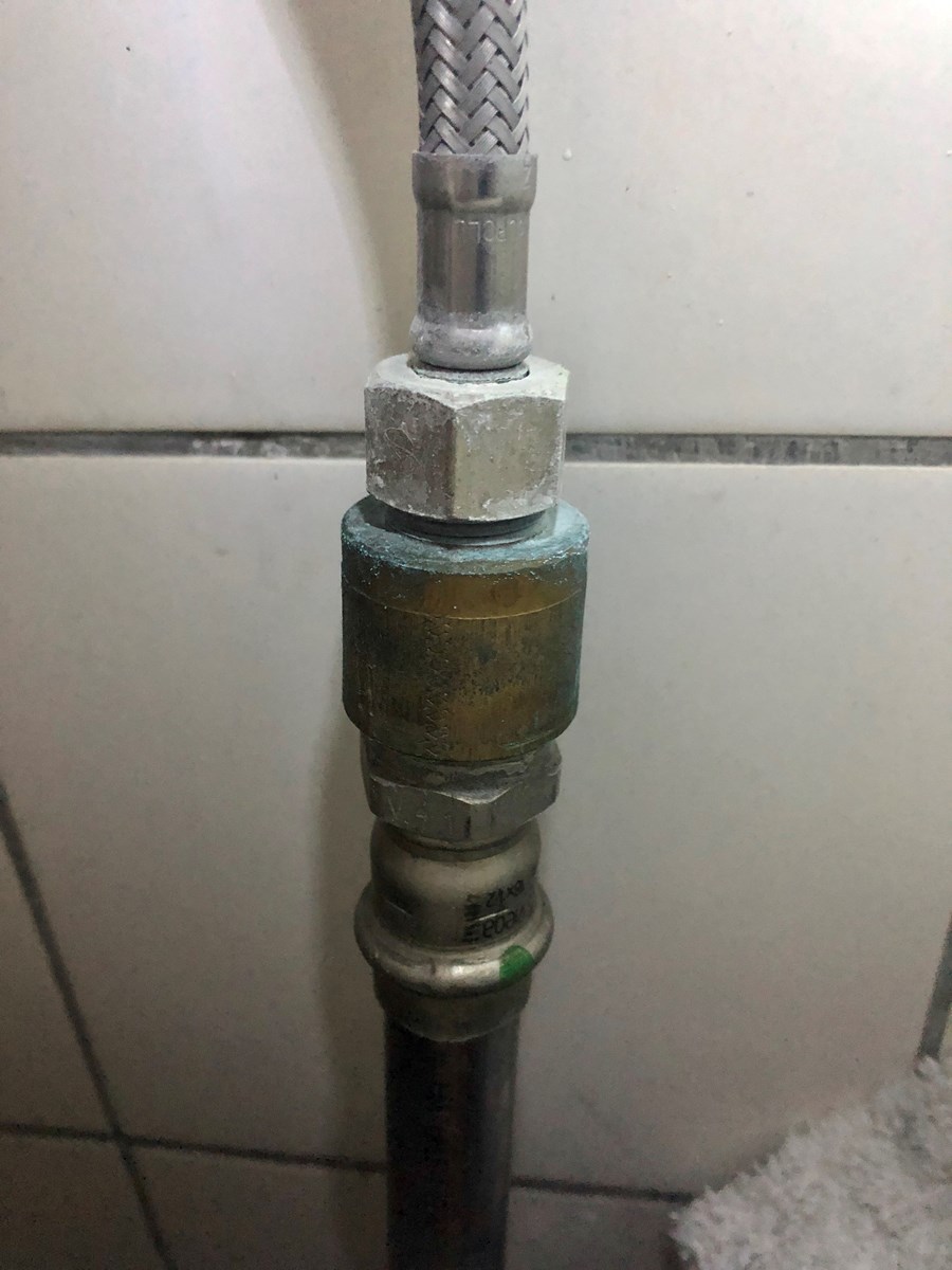

Jeg vil gerne installere en vaskemaskine på mit badeværelset. Pt er der kun en direkte kobling fra koldvandsrør til vandhane. Hvordan kan jeg tilføje et koblingssted for vaskemaskine til denne konstellation?

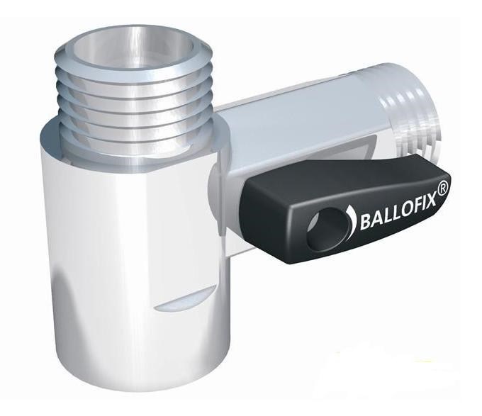

Jeg har fundet nedenstående produkt på nettet men er usikker på om det kan bruges i dette tilfælde og om der er andre aspekter jeg skal tænke på. På forhånd tak

Kan du få plads til at montere den ventil, du har vist, ellers kan du prøve med et T-stykke og en kugleventil, Desuden skal du have en reduktion  1/2" til 3/4", som passer på vaskemaskinen.
Tak S. Fabrin. Er det standard at vandhane gevind er 1/2" og vaskemaskine er 3/4"?
Normalt er gevindet på vandhanen 1/2" og gevindet på vaskemaskinen 3/4".
